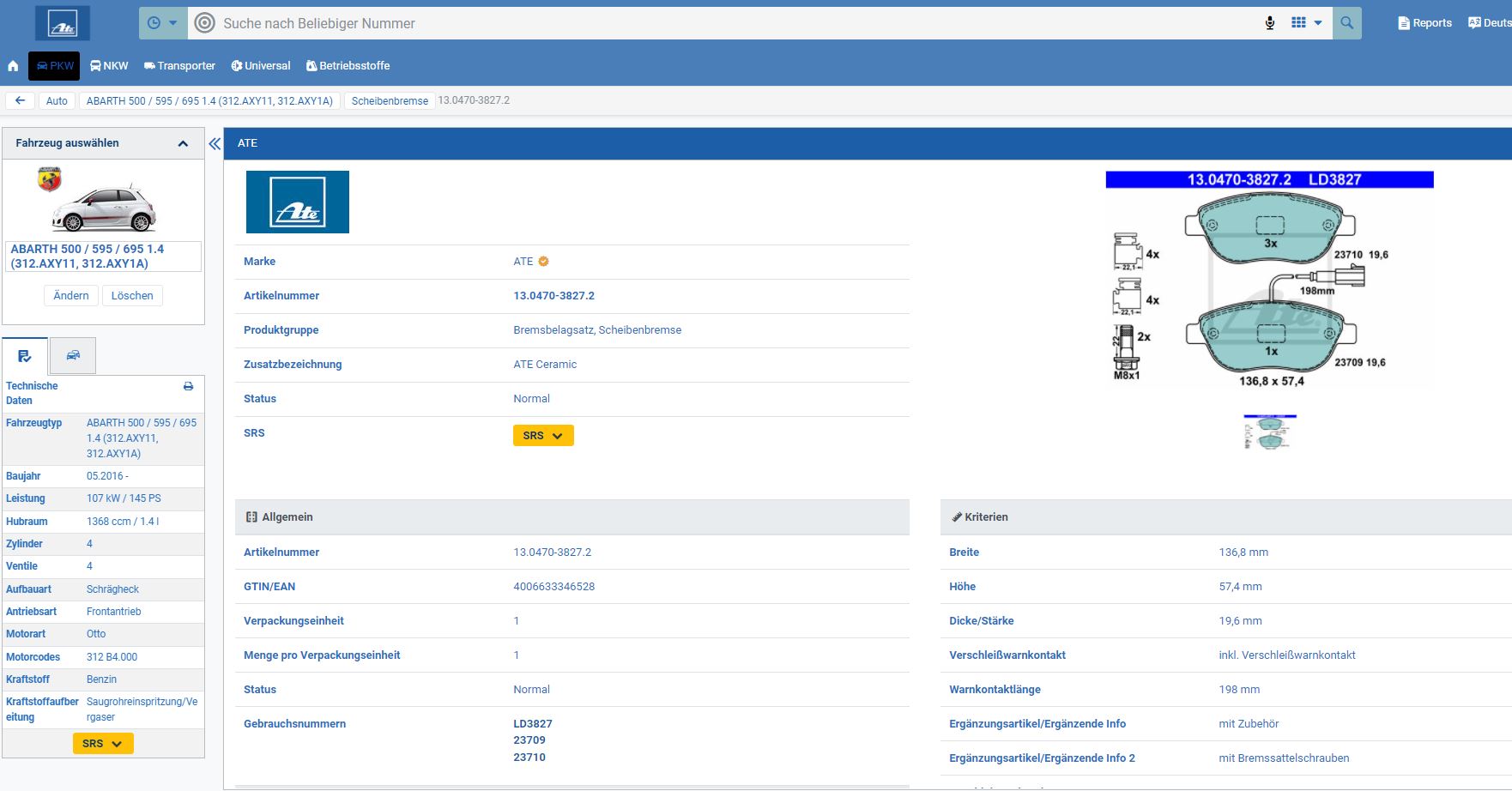

  • Also das sind die einzigen Ceramic Beläge für einen 595 mit Schwimmsattelbremse die auf der ATE HP vom webcatalog ausgespuckt werden:
    Hoffe nur, du willst sie nicht mit den gelochten Scheiben kombinieren. Hatte an einem anderem Auto mit den Ceramicbelägen schlechte Erfahrungen gemacht. Die Beläge schmieren relativ schnell die Löcher zu, was dann zu einer unangenehmen Geräuschentwicklung beim Bremsen führt.

    … manchmal steht man einfach auf der Leitung: Hätte ja auch mal auf die Idee kommen können beim Hersteller selbst auf die Homepage zu schauen…
    Ich werde die glatten Bremsscheiben nehmen - ohne Löcher oder Nuten. So war es Serienstand und so ist es bei meinem Familienwagen auch und die Ceramic-Belege funtionieren da top.
