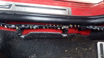

  • Leckage gefunden :)
    Beim Einstieg verläuft die Leitung nach hinten. (Schwarz, geriffelt)
    Bei Spritzen der Heckscheibe kommt ein "schöner" lokalisierbarer Strahl raus. Anschließend läuft das hintere in der Leitung stehende Wasser zurück, da tiefer liegendes Leck.
    Fehlerbehebung folgt.
    Gruß Attila 😎
