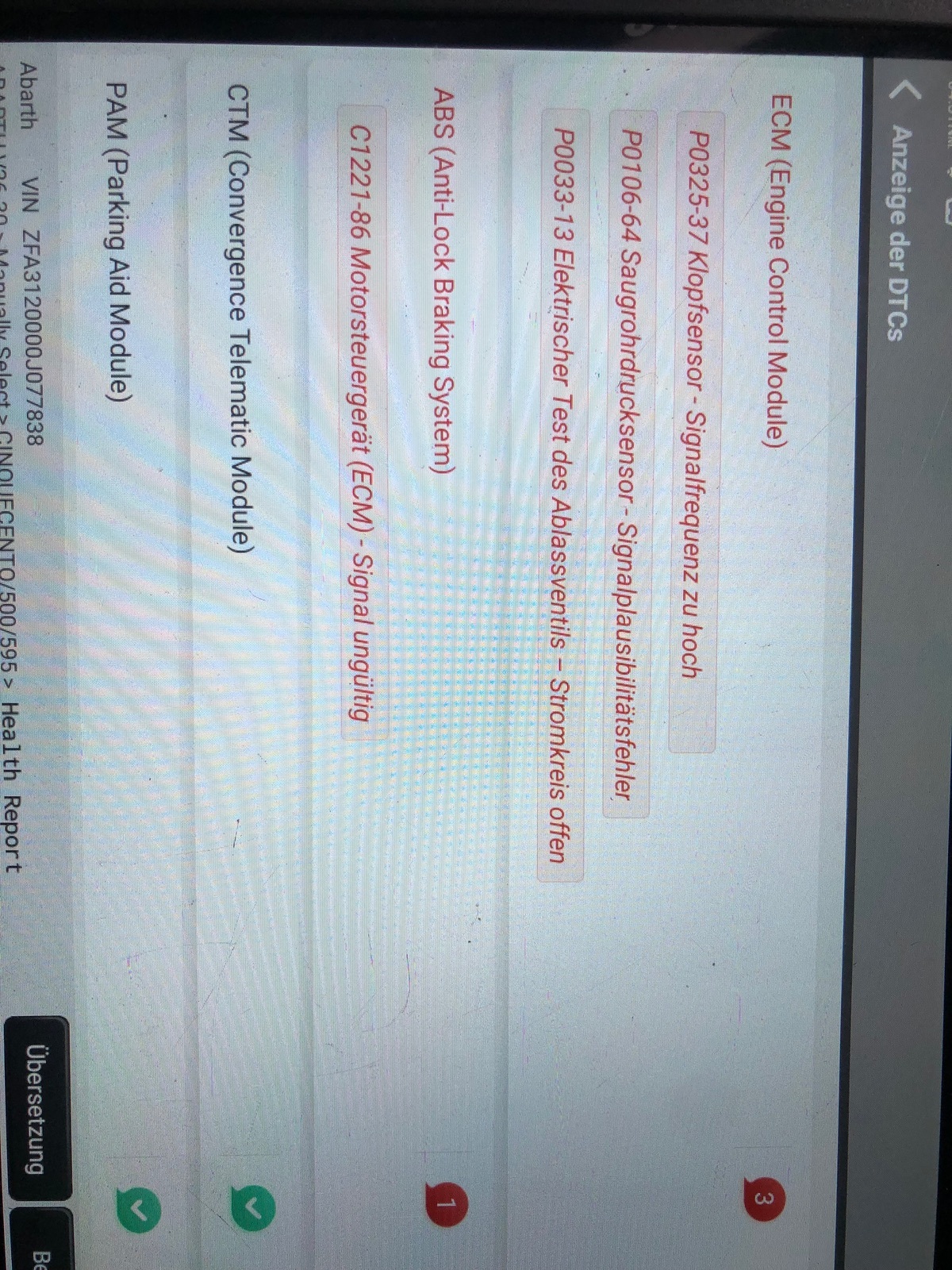

    Ich bin echt am verzweifeln habe ein Fiat 500 abarth BJ 2013 und hab da schon viel gemacht hab ein Upgrade Lader, Ladeluftkühler, verstärkter Motor.
    Hab jetzt Probleme bei voll Last wenn ich über 4.500 bis 5000 Umdrehung fahre dann kommt HILL HOLDER UND MOTORLEUCHTE.

  • ich würde den C1221 Fehler erstmal hinten anstellen . Der kommt oft wenn Fehler im Motorsteuergerät gesetzt werden ( Auch z.b bei einem Fehler an der Drosselklappe oder Gaspedal). Hast du die Fehler mal gelöscht und nochmal versucht? Setzt er dir dann alle drei Fehler vom Motor zeitgleich?
  • Hallo danke für deine Hilfe schon mal
    Ja hab die gelöscht und kommen wieder sobald ich richtig auf voll Last Gas gebe oder am Gaspedal lange drauf bleibe dann kommt der Fehler
  • Hmm das ist komisch . Kopfsensor und ansaugdruck könnten auch kommen wenn er nicht sauber läuft aber Ablassventil ( Stromkreis offen) hört sich für mich eher nach Kabel, Ansteuerung oder Bauteil an . Hast du schonmal rumgespielt ? Also das Ventil Mal ausgesteckt ... Nicht das dir ein defektes Bauteil deine Versorgungsspannung wegzieht bzw andere Sensoren stört . Düfte aber eigentlich nicht sein weil die drei bauteile ,Laut Schaltplan, nicht zusammenhängen. Ich würde Mal das " Ablassventil" abstecken und schauen wie sich das auf den Fehlerspeicher auswirkt
