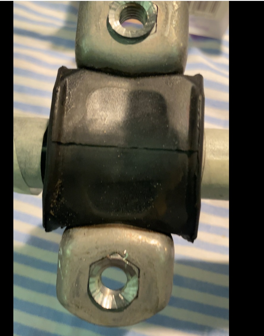

    leider hat die Suche scheinbar 1:0 gegen mich gewonnen. Finde dazu nichts passendes. Dabei ist mein Anliegen echt einfach, denke ich. Habe beim Reifenwechsel auf der Fahrerseite bemerkt, dass das Stabilager vorne links langsam ans Einreißen kommt. Nun die Überlegung, ob ich die ggn normale Ersatzteile tausch oder eben Powerflex. Tendiere zu Powerflex. Kosten kaum mehr und werden wohl eher nicht mehr bröseln ;)
    Hat die schon mal jemand verbaut? Sind ja scheinbar nicht geschlitzt, sondern geschlossen. Da stelle ich mir die Frage wie die montiert werden. Lagerschrauben von unten lösen, Koppelstange stabiseitig abschrauben, alte Lager ziehen, neue draufschieben? Passt das über die Verschraubpunkte der Koppelstangen? Würde gerne das Stabi drinnen lassen und die Seiten nacheinander wechseln, damit gewährleistet ist, dass es in der gleichen Position wieder festgeschraubt wird. Geht das auf? Habe gehört die Schrauben der Lager müssen ersetzt werden, weil gesichert. Sind das auch Dehnschrauben oder kann man die einfach mit neuem Loctite wieder einsetzen. Bekommen ja nur 25NM wenn ich das richtig sehe.

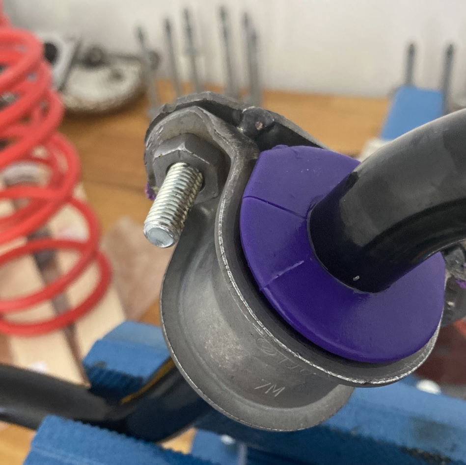

    Die PU Teile sind Schräg geschlitzt und können aufgesteckt werden.

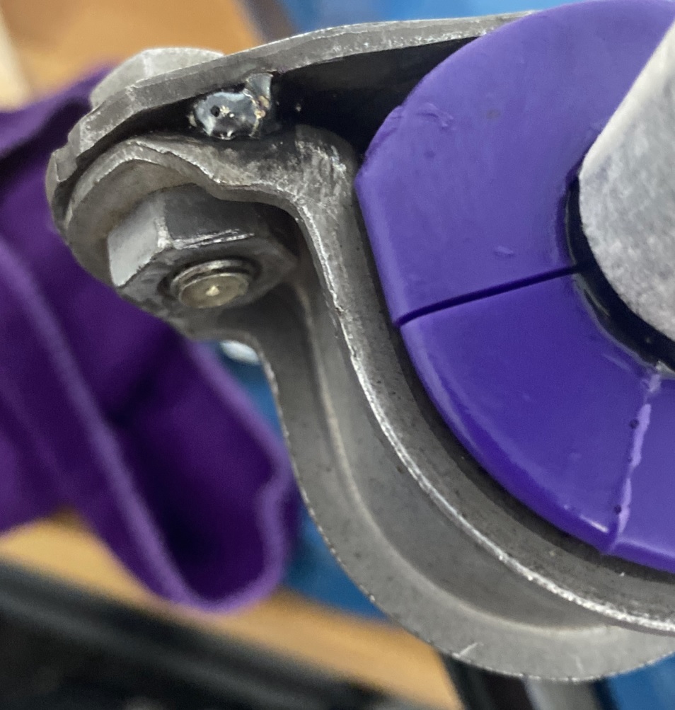

    Das Problem ist, die orginal Gummis.. explizit dieser Metallbügel ist Punktverschweisst. Den muss man zum lösen von unten anbohren und am besten im Schraubstock dann wieder passend zusammensetzen.
    Den Stabi bekommt man aber nur gezogen wenn man den achsträger löst und etwas ablässt.

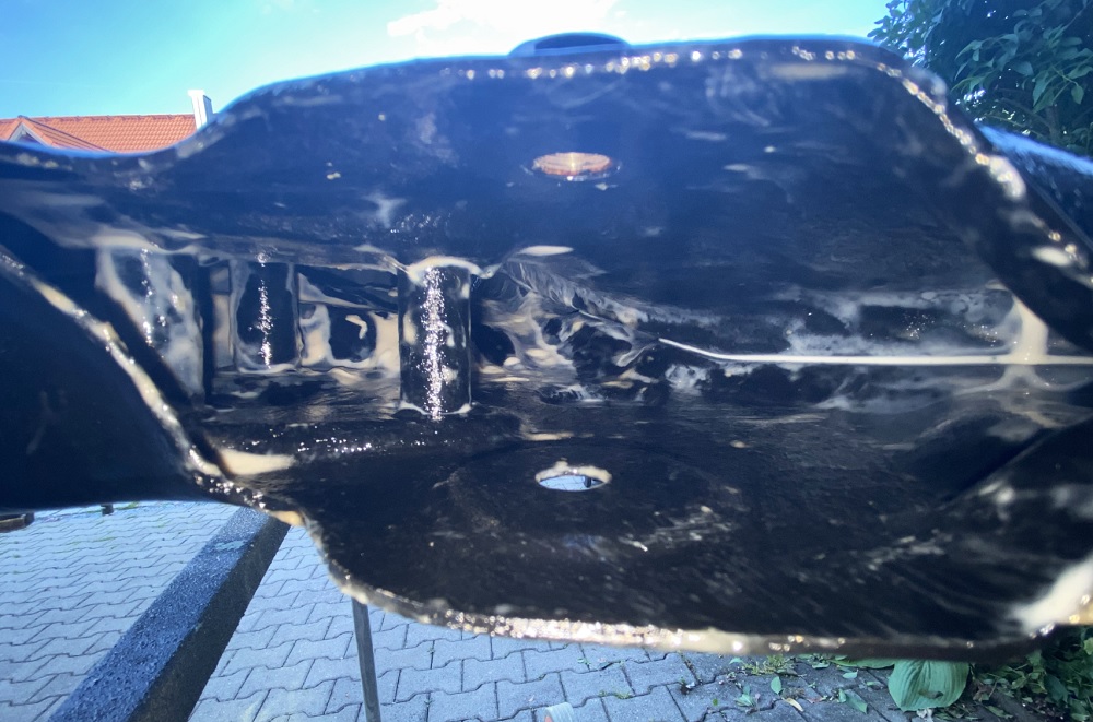

    Achse abgelassen
    Hab ich raus und innen mit Multifilm geflutet und trocknen lassen.
    Da passiert sicher nix mehr :P
    Stabilagerung ist das untere Teil mit dem oberen zusammengefügt.
    Ich glaube das da die Muttern als art Niete genutzt werden.
    Hab ich abgebohrt....
    Sieht so aus wie genietet ??
    Zumfügen hab ich das Packet im Schraubstock zusammengesetzt und mit einer Schraube Fixiert.
    Letzlich dann einen Schweisspunkt gesetzt um das vernünftig wieder an die Achse zu bekommen.
    Ist also schon ne Nummer

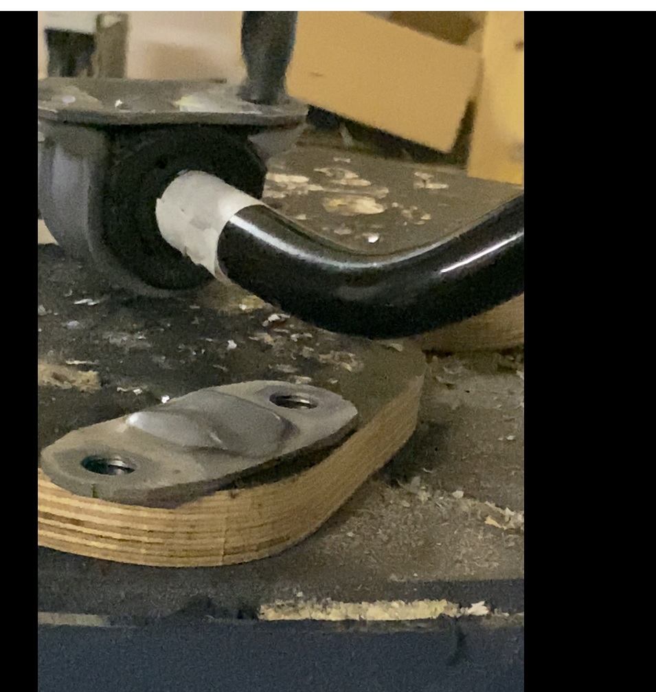

  • Die Gummis lassen sich verschieben.
    Hatte das mit Tape mackiert um die richtige einbaulage wieder zu finden.
    Kann man sicher auch soweit seitlich legen das man das so abbohren kann.
    Montage ist halt recht .. sagen wir streng , weshalb ich es im schraubi gespannt hab.
    geht vielleicht auch mit einer Schraubzwinge oder zu zweit mit grosser Zange.
    Hab da Multifilm genommen.. wollte das mal testen , Der Film trocknet an.
    Hab damit dann den gesammten unterboden belegt. und hab so eine Durchsichtige Schutzschicht.
    Aber fahre auch nicht im Winter. An den Winterdosen hab ich auch NAS verarbeitet.
