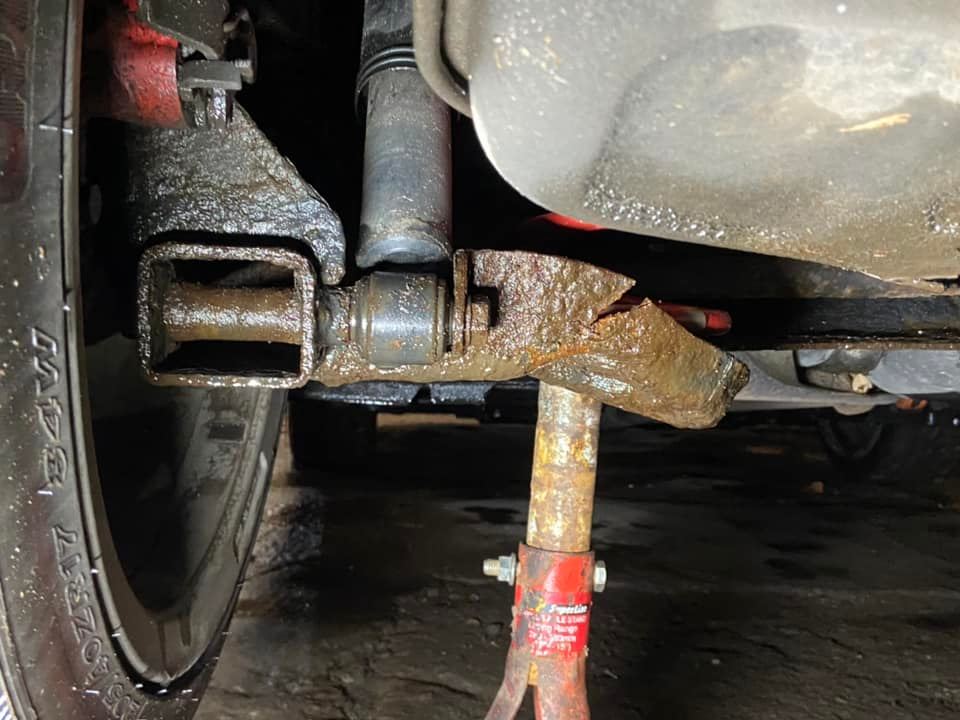

  • Bevor die Hinterachse mal so aussieht lieber konservieren.
    An meiner Rennsemmel hängen ca 1kg farbloses Unterbodenwachs drunter....

    Kann nicht schaden👍 Werde beim Abarth Händler die Teile holen, dann sollten die Spezifikationen passen. Öl allerdings lieber über einen der großen Onlinehändler.
    Wahnsinn, hoffe das ist nicht deine Hinterachse. Bei mir sieht das alles noch frisch aus, nur das Auspuffmittelrohr sieht alles andere als schön aus.

  • Moin moin
    Keine Sorge. Die Bilder sind nicht von meinem. Dessen Hinterachse ist optisch/technisch quasi wie Ladenneu😁
