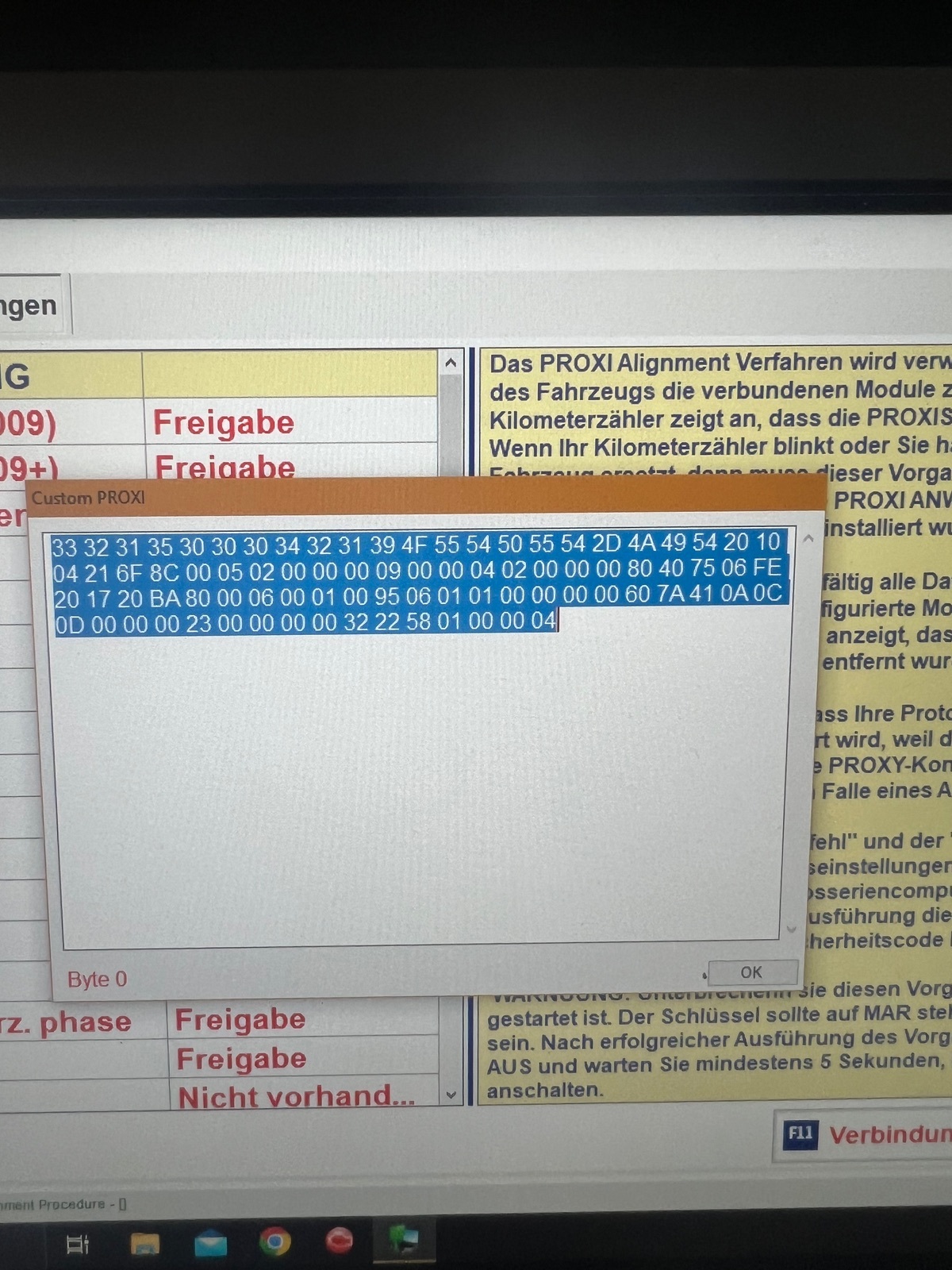

    Meine Blinker und Wischer sind seit Tacho(tft) tausch ohne Funktion:(
    Der Lenkstockschalter hat sich irgendwie aus codiert.
    Multiecuscan 5.0 und gelber Stecker vorhanden.
    Kann mir jemand weiter helfen?
