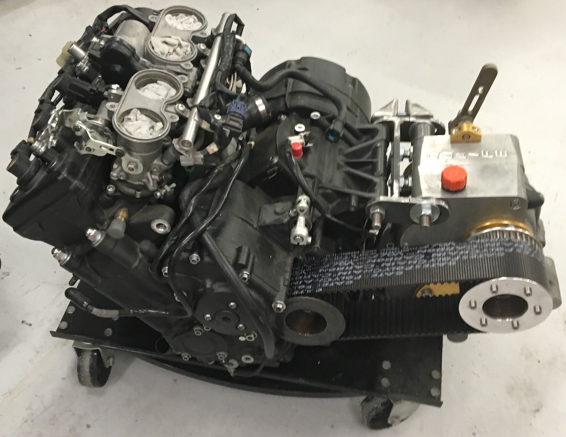

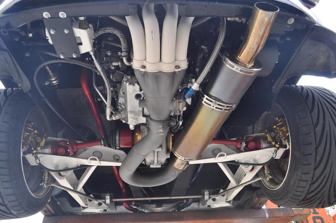

    Jelle geht zum Motorblock und erklärt: „Das ist ein 998 cm 3 Block von einer Yamaha R1. Im Auto, das draußen steht, leistet dieser Motor 190 PS. Bei 140 km/h übersteigt die Drehzahl bereits 10.000 U/min. Die Höchstgeschwindigkeit liegt bei 235 km/h. Bei 15000 U/min weiß man nicht was man hört. Bis ein solches Motorrad in einen Kleinwagen wie den Abarth passt und funktioniert, sind einige technische Herausforderungen zu meistern, zum Beispiel hat ein Motorrad keinen Rückwärtsgang. Um das zu lösen, bauen wir ein Getriebe mit Sperrdifferential von Quaife ein, das uns tatsächlich sechs Vorwärtsgänge und sechs Rückwärtsgänge gibt. Bei meinem Auto ist der Motorblock umgekehrt montiert, damit er gut in den originalen Motorraum hinten hinter der Hinterachse passt.“
    "Was ich bei anderen Projekten gesehen habe, ist, dass der Motor anstelle des Rücksitzes platziert ist. Das halte ich für eine weniger attraktive Lösung, weil sie die ursprüngliche Fahrdynamik des Autos verändert. Komisch ist, dass unser Abarth durch Drehen des Motors tatsächlich rückwärts fährt. Zumindest der Motor. Ich habe den Standard-Kettenantrieb durch einen Zahnriemen ersetzt, weil eine Kette mit diesen hohen Geschwindigkeiten zu wartungsintensiv ist. Die Halterungen für die Zahnriemeneinstellung haben wir selbst gefertigt. Unser Abarth hat auch eine elektrische Servolenkung, die von einem Opel Agila stammt, und auch Servobremsen. Wenn wir Teile brauchen, schauen wir uns immer andere Kleinwagen an, um zu sehen, ob etwas zu gebrauchen ist. Platzmangel ist unsere größte Sorge.“

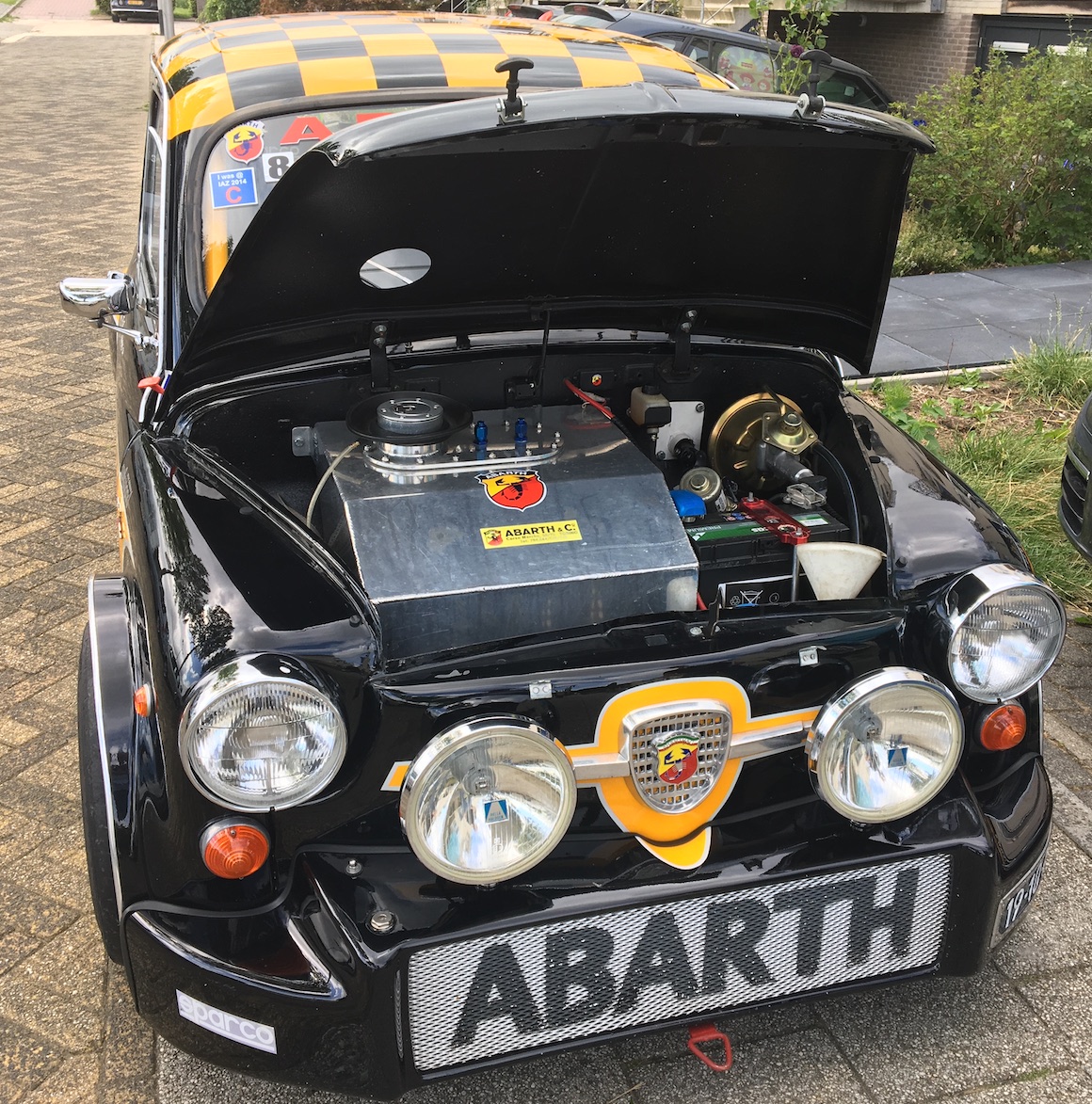

    Wir sind jetzt draußen bei Jelles Auto. Er weist darauf hin: „Das Schalten kann mit dem Hebel erfolgen, aber ich habe auch Schaltwippen montiert. Das Lenkrad lässt sich wie bei einem F1-Auto mit einem einfachen Klick abnehmen. Wir haben viel moderne Technologie angewendet. Das Schalten erfolgt über ein „Drive-by-Wire“-System. Hochschalten geht ohne Kupplung, nur beim Runterschalten muss ich kuppeln. Unter der vorderen Abdeckung befindet sich der Kraftstofftank mit Servolenkung und Servobremsen daneben. Es passt einfach alles. So wie das Auto hier steht, ist es voll ‚straßenzugelassen‘, vom RDW geprüft und auch noch ordentlich mit gültigem TÜV versehen.“
