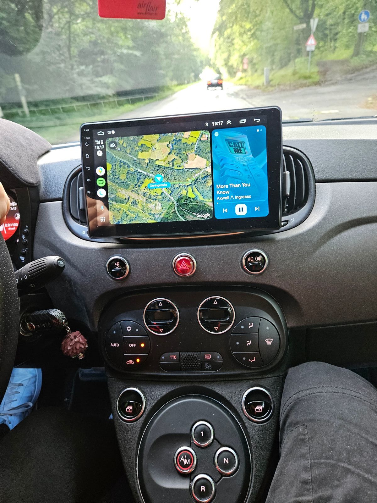

  • Das ist die 10 zoll Variante
    so sieht es von der seite aus
    hat so diesen schwebenden look haha
    In diesem video sieht man aber das 9 zoll die bessere wahl gewesen wäre.
    klar sieht nicht so aus , aber die Düsen sind noch gut bedienbar , da das radio nach außen ragt.
    in Zukunft muss ich den Rahmen aus chrom noch irgendwie schwarz machen :D
    Mein Auto: 595 Competizione : Schwarz , MTA , Sabelt etc...Cupra Formentor Extreme 333 , Piaggo TPH 50 :D

  • Was Radioeinbau angeht bin ich auch absoluter leie. Der Einbau ist eigentlich FAST plug and play.
    Aber da das Radio ein android Radio ist , sind die Einstellungen dafür richtig zum Haare raufen. :D nach vielen youtube Videos hab ich es endlich hinbekommen.
    Wenn du dein Auto nicht täglich bewegst , musst du mit einen speziellen Code in die Einstellungen und das bootverhalten ändern , sodass das radio bei Zündung aus wirklich aus geht und ich in standby..weil die Radios machen sonst deine Batterie leer :D aber das booten ist wirklich eklig , dauert zu lange. Aber da der Abarth mein daily ist , ist das Radio immer im standby.
    Ein Fakra Gps adapter wird auch benötigt.. kostet keine 8 euro , damit kannst du die Navi apps benutzen , die man sich im play store runterladen kann :D aber bei android auto echt unnötig
    Ah und bevor ich es vergesse , wenn man keine rückfahrkamera verbaut , muss man das pinke Kabel aus den Can bus adapter mit Sorgfalt rauspinnen. Damit man es in Zukunft benutzen kann wenn man will.
    Weil sonst geht immer die Kamera an wenn man den Rückwärtsgang einlegt :D

  • Da stimme ich John zu. Wirkt nicht so stimmig im Cockpit.
    Aber jedem wie es einem gefällt.
    Gruß Attila
  • Ja alles gut :)
    Finde das serienradio natürlich auch viel passender , android auto lief ja auch ohne Probleme auf dem uconnect 7. Zur Not ist es ja in 5 Minuten zurück gebaut :))
    Wollte halt mal was neues probieren und bin vom cupra formentor verwöhnt was das aufgesetzte tabletlook angeht :D
