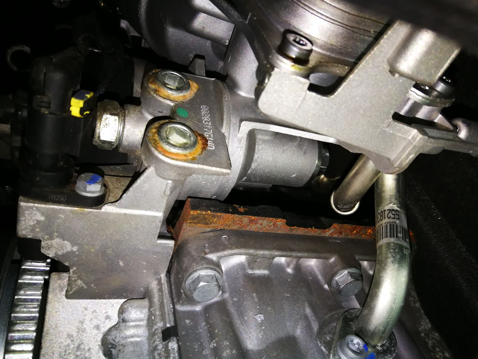

  • Ich möchte gerne eine 4 in 1 Ladedruckanzeige einbauen, diese hat Öldruck und Öltemperatur auch. Aber ich weiss nicht wo eine Blindbohrung ist, ebenso auch nicht wo sich der Öldrucksensor befindet, den dort könnten ich ja einfach ein T stück befestigen und dan die 2 weiteren Sensoren befestigen. Auser jemand hat einen anderen Tipp.

  • Servus,
    kann dir gerne meine Anleitung zukommen lassen. Allerdings gehts da um den 500er. Bin nicht sicher, ob die Blindstopfen beim Punto an der gleichen Stelle sind. Is das die gleiche Motorbasis?
    Bild anbei. Aufgenommen unterm Auto ohne Unterbodenwanne in Fahrtrichtung.
  • Servus,
    Ja wenn möglich lass mir diese daten / fotos zukommen.
    Dankeschön 👍🏼😎
  • Habe ne bebilderte Einbauanleitung für die 4in1 am 500er erstellt. Sende ich dir gerne zu. Ist zu groß für den Upload hier. Einfach Mailadresse per PN dalassen.
    In wie fern dir das fürn Punto hilft, weiss ich nicht. Bzgl. Kabelbaum und Halterung zumindest. Sensoren sollten ja passen, wie ich grade gelernt habe.😊
