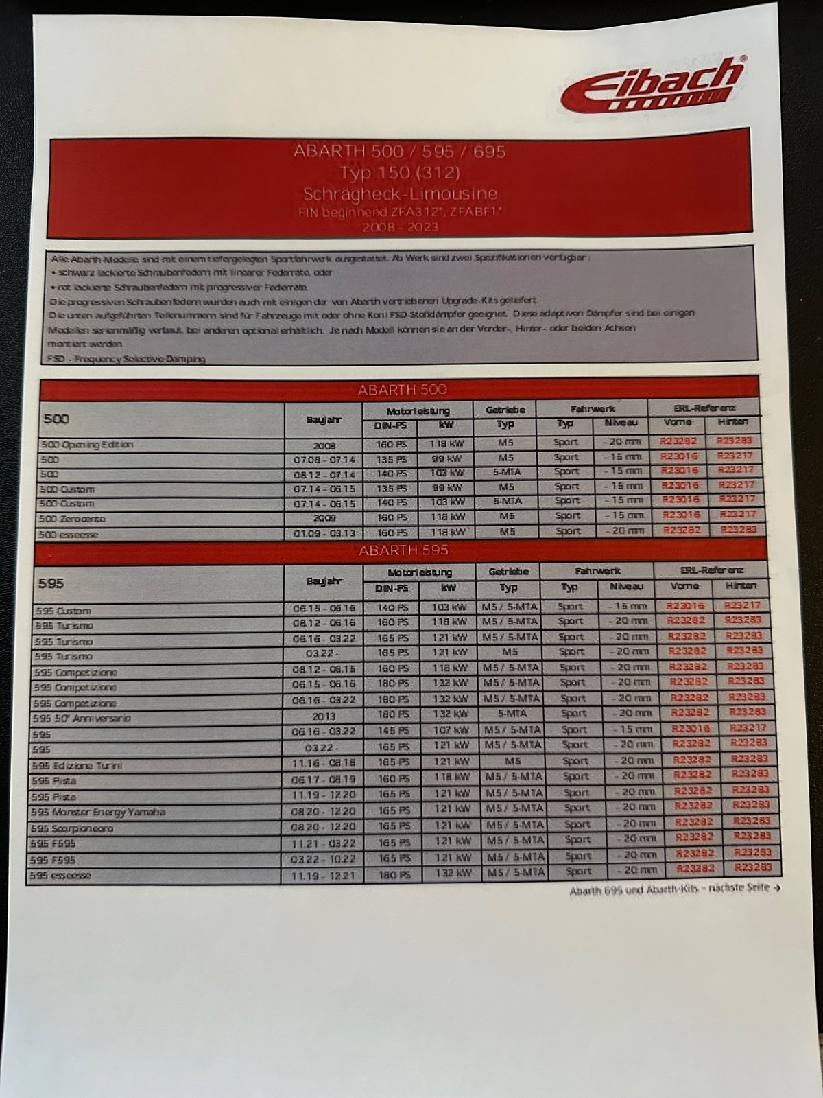

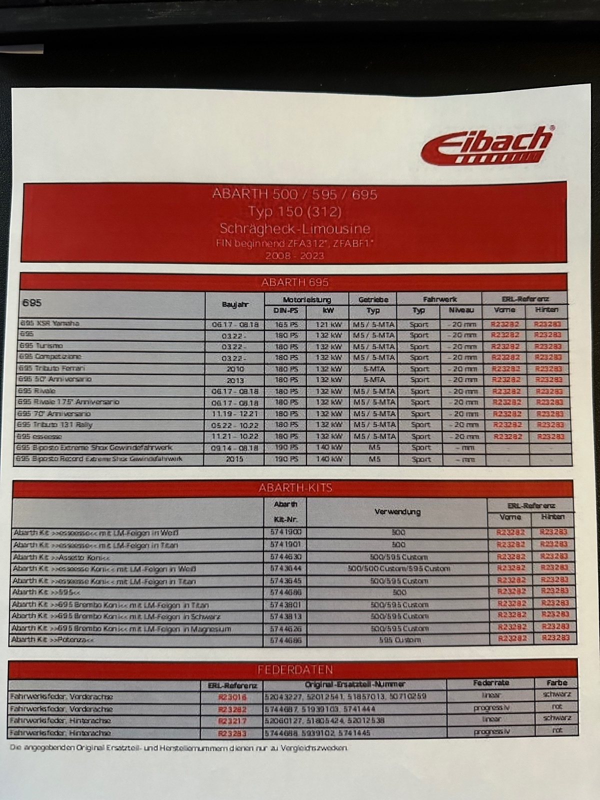

    Ich hatte letzte Woche fast das selbe Problem,wurde zwar nicht Stillgelegt,aber ich solle einen Nachweis bringen über das Original Fahrwerk.
    Bin dann zu meinem Händler und der Druckte mir dann 2 Papiere aus.
    Auf diesem Papier sind die Abarths und deren verbaute Fahrwerke genannt.
    Habe leider keinen Scanner,aber man kann es lesen und ich hänge die Papiere unten an.
    Auf dem Posten wurde dies dann so Akzeptiert.
    Irgendwie fühlt man sich verarscht,wenn man für OEM eine Bestätigung haben muss.
    Sobald ich zugang zu einem Scanner habe stelle ich die Papiere neu ein.
    Hoffe dem ein oder anderem
    ist damit geholfen.
    Grüsse Robert
