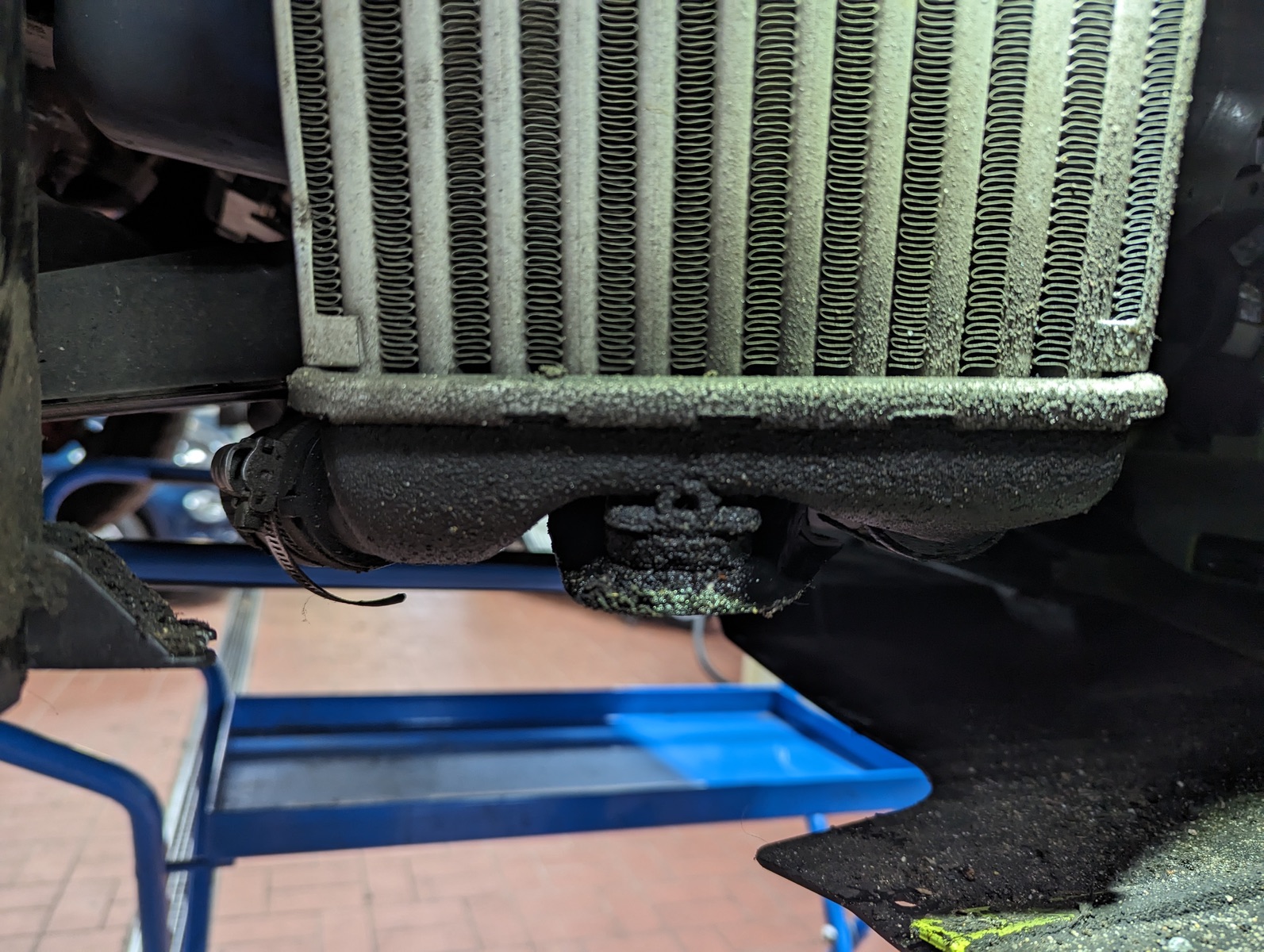

  • So, leider war der rechte LLK undicht. Zum Glück war Garantie drauf! 1300€ hat der Spass gekostet. Jetzt ist alles wie es sein soll!
    Gruss Andy
    Mein Abarth 595C: 595C - Modena Gelb - 595 Competizione - Adrenalin Grün
  • Interessant. Wie alt ist deiner? Haben sie dir gezeigt wo er undicht war? Mich interessiert sowas immer, ich lasse bei Arbeiten die ich nicht selbst machen kann auch Altteile immer ins Auto legen weil ich mir anschauen will was kaputt ist :D
  • Krass. Wenn der andere mal Hops geht und die Garantie ablehnt, ich hab noch die originale Ladeluftanlage auf dem Dachboden stehen ;)
