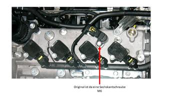

  • Nockenwellensensor schwer zugĂ€nglich? Wir meine schon den Sensor wie auf dem Bild, oder?
    Wie esse607 schon sagte, ist der auf dem Nockenwellenkasten (siehe Bild), und ja original ist der mit einer Sechskantschraube (M6) befestigt, aber egal welcher Schraubenkopf das Gewinde das Gewinde sollte halt schon passen, aber im Alu ist das auch schnell mal rausgerissen.
