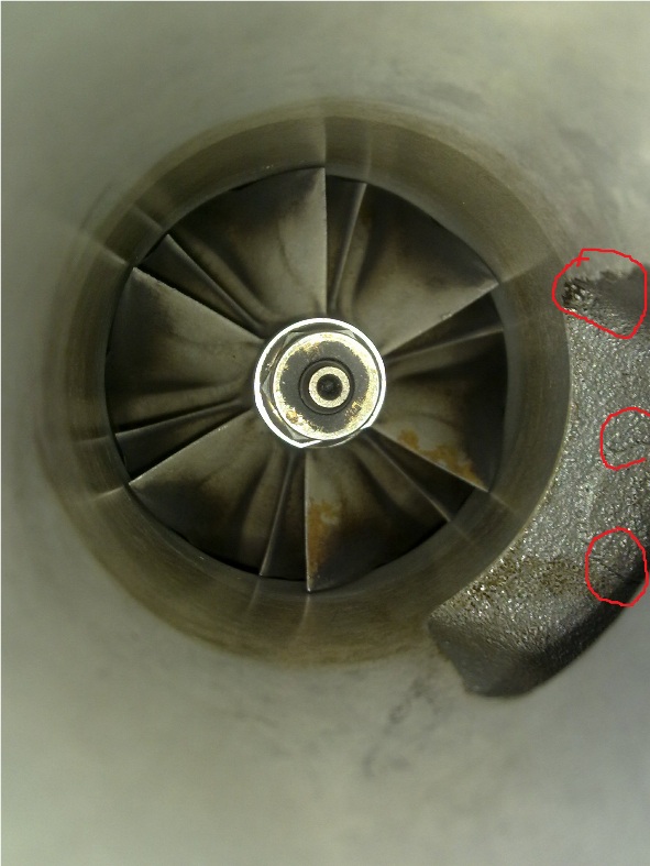

  • Habe Fotos von GPAEssEsse gesehen, wohn ja nicht weit weg von mir. Also Tuner kann da gar nichts dafuer wenn sich ein Gussteil vom Lader geloest hat, sogar auf der thermisch nicht so stark belastetetn KALTSEITE!!! und nicht auf der eventuel thermisch staerker belasteten Warmseite und in den Lader gelangt!
    Aber logisch, es wird immer die Schuld zuerst dem Tuner geben, bevor man ueberhaupt weiss um was es geht. ;)
      (116,47 kB, 513 Mal heruntergeladen, zuletzt: )

  • Ist mir zwar neu das der Turbo nur auf einer Seite richtig heiss wird und auf der anderen deutlich kälter ist, aber ich lerne gerne dazu! :rotfl:
    Der Turbo wird durchs Tunen nunmal wärmer wie wenn er nicht getunt ist! Das ist ja wohl mal Fakt und wenn der Fahrer das Fahrzeug dann nicht sauber warm und wieder kalt fährt, ist Guß dafür bekannt das es leicht bricht. So ist das leider bei Guß und ist zudem eine negative Eigenschaft dieses Werkstoffes!

    Ansaugung bzw. Kaltluftseite und Auspuff bzw. Warmluftseite sind sehr grosse Temperaturunterschiede. Warmluftseite hat richtig gluehend werden, Warmluftseite praktisch nie. ;)

  • sonst könnte die frischluftseite wohl kaum aus alu sein ;)
    aber mal noch was anderes? hat der motor auch was abbekommen? habt ihr mal mit nem endoskop in die zylinder geschaut... weil wenn die krümel blöd geflogen sind könnte das häßliche riefen in den zylindern bedeuten... :(

  • antwort mach ich mal da ich auch bescheid weis... :)
    dem abarth geht es im moment noch nicht so gut... fehler wurde gefunden und es wird noch auf einige ersatzteile gewartet...
    am auto ist nur der turbo kaputt... sonst hat alles den schaden gut überstanden..
    Garantie: soweit ich weis wird der lader ersetzt..
