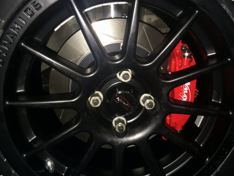

    Mein Abarth 500: Abarth 500,Gtech rss-evo 245ps 330nm,bilstein b14,330 bremse(scheiben vom delta und zangen vom alfa 159ti)und und und....

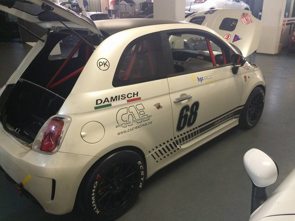

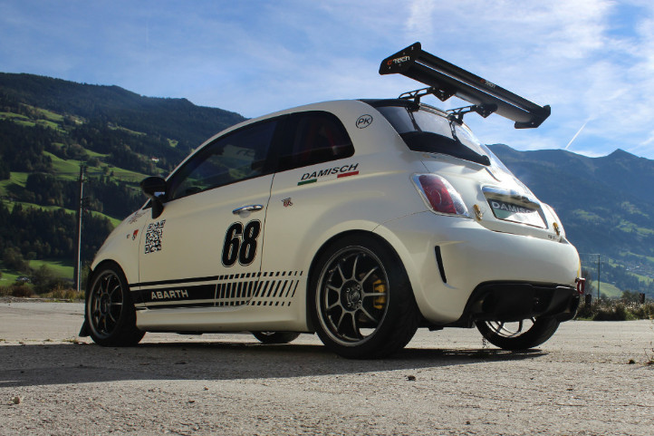

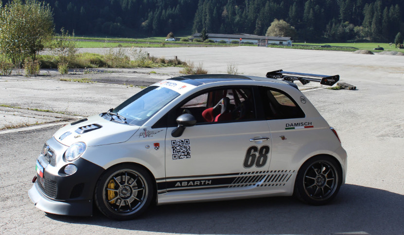

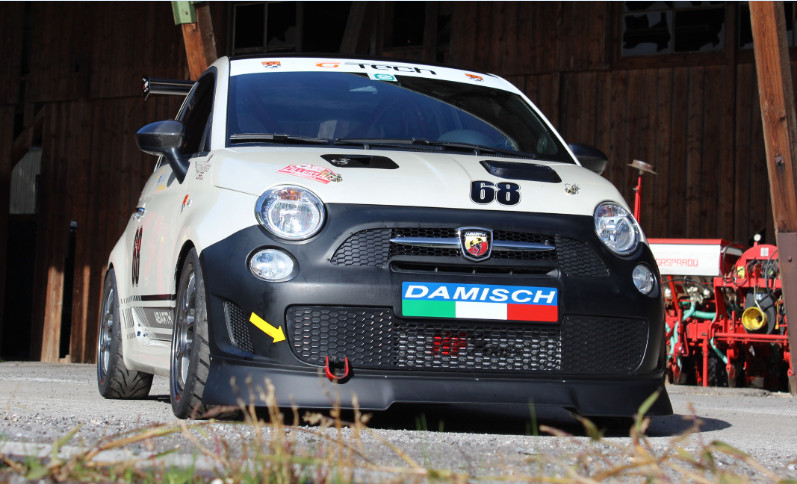

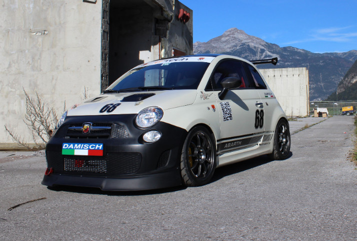

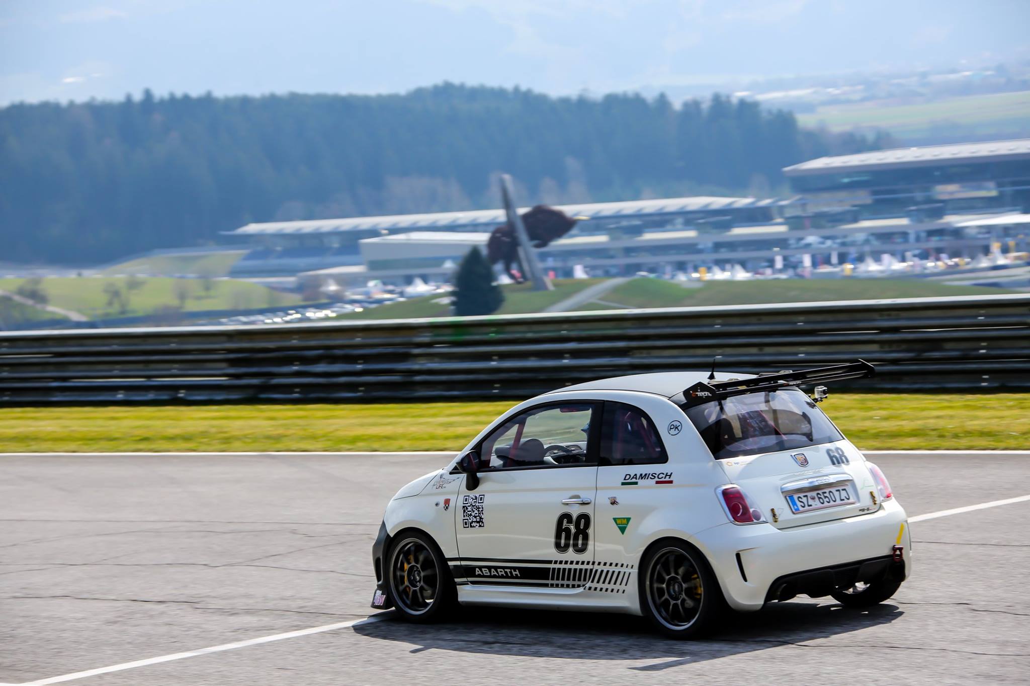

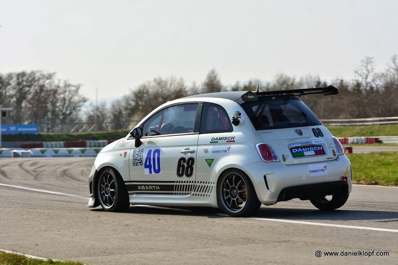

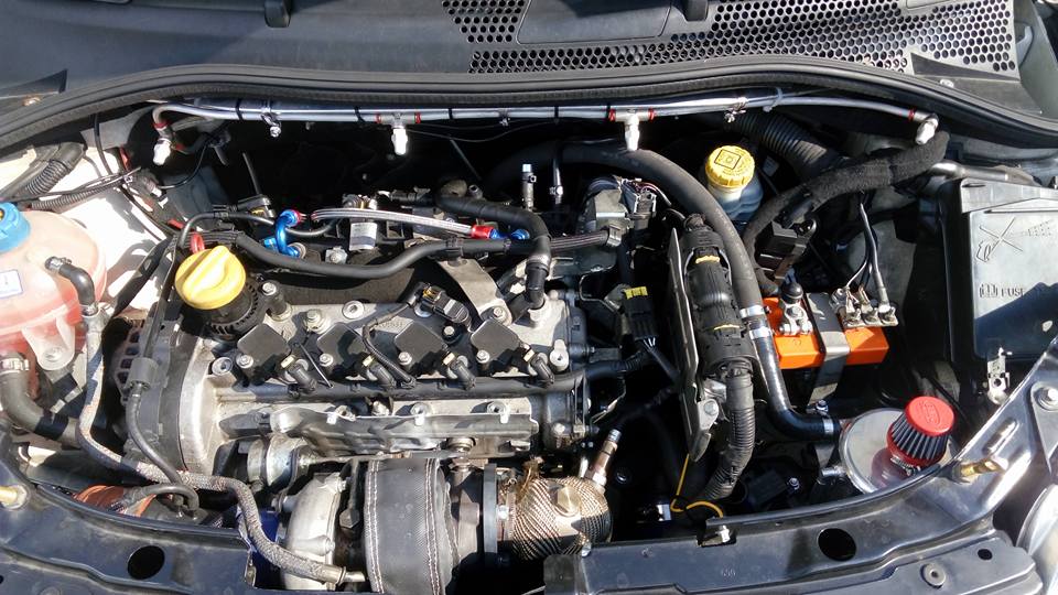

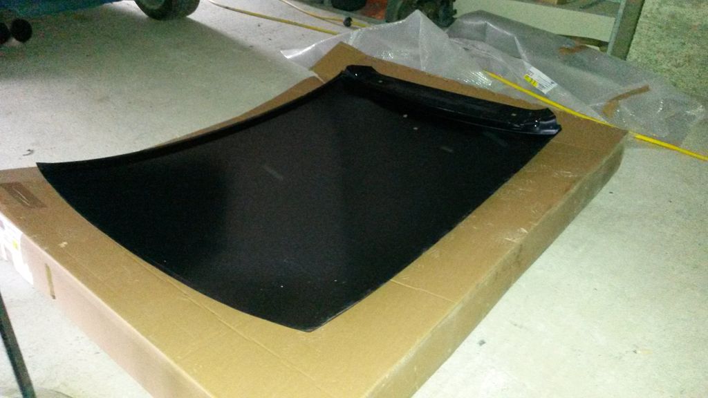

  • Ich hab jetzt die 49.000km erreicht, ohne Motor- oder Turboschaden. Die Leistung aktuell 245PS und 362Nm. Der Abarth hatte von Anfang an bis ca. 10.000km 180PS und dann ist der RSS Kit mit 215 PS reingekommen und mit kleineren und größeren Optimierungen ansteigend bis zur 245PS Ausbaustufe (mehr mach ich nicht, da es völlig ausreichend ist). Die letzten 15.000km sind nur mehr bei Trackdayveranstaltungen eingefahren worden (sprich - mehr oder weniger Volllast). Seit dem Frühjahr hat er ein neues, sehr gelungenes Rundstreckenmapping bekommen, damit die Ganganschlüsse zur Leistungsentfaltung besser passen. 3.,4. und 5. Gang können komplett in den Begrenzer ausgedreht/ausgefahren werden - ohne Leistungseinbruch. Max. Leistung bei 6210 U/min und 362Nm bei 3375 U/min. Verbrauch auf 100km 30L Super98 (Rundstrecke). Ölverbrauch ist so gut wie nicht messbar.

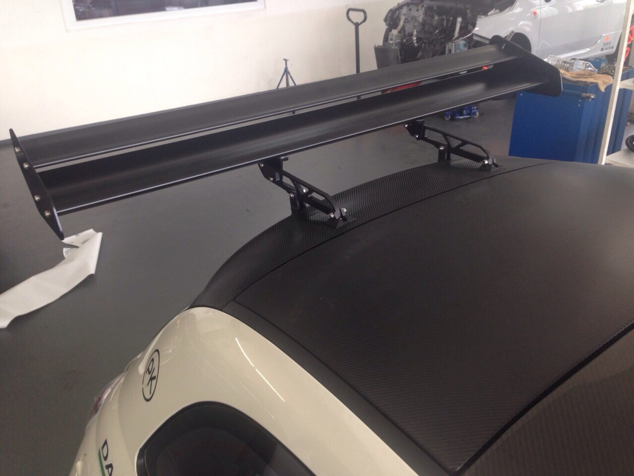

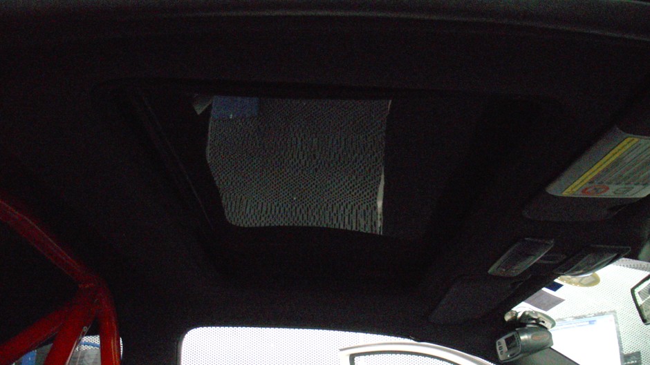

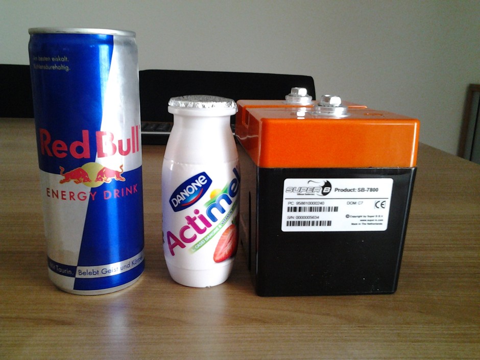

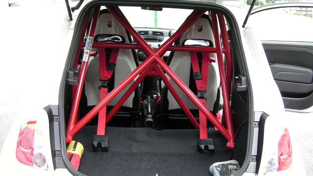

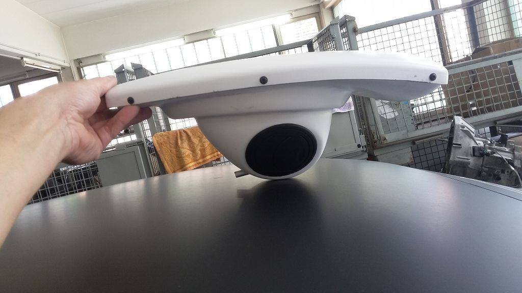

    Gewichtsoptimiert: Batterie raus mit einer leichteren mit 1,3kg ersetzt, Dämmung, Original-Verkleidungen, Seriengurte + Seriensitze, Airbags, viele Schrauben, Klima inkl. Kompressor, und komplettes Soundsystem inkl. Radio raus. OZ Alleggerita anstatt esseesse Felgen. Komplettes Glasschiebedach inkl. Mechanik mit Carbondach ersetzt. Bis auf die Windschutzscheibe alles mit Makrolon (Lexan) aus England ersetzt. Klappenauspufftopf mit kleinem Sportschalldämpfer mit ungefähr 100DB ersetzt. Er dürfte so nun unter der 1000kg Schwelle wiegen. Ich selbst habe ich auch noch 8kg abgenommen und liege bei 67kg Knochen-/Hirn- und Muskelmasse :thumbsup:

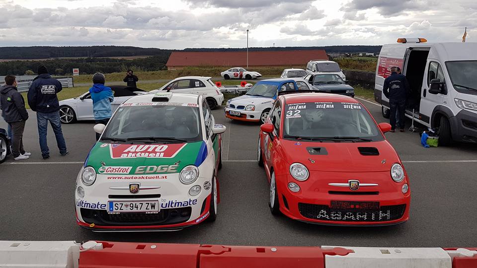

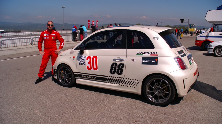

  • @szhgc12 : Warst du am 1. Mai am Salzburgring? Weil da ist ein A500 mitgefahren der so aussieht wie deiner. Wollte ihn noch näher anschaun, aber meine mitfahrer wollten schon nach hause :)
  • @Punto-Mario
    ja das bin ich gewesen - am 1. Mai....Habe mich da etwas zurück gehalten, da hier wirklich ein "paar Gehirnlose" auf der Strecke waren :wacko: . Meine schnellste Runde war an diesem Tag 1:43,2 (gemessen mir der Performancebox von Leitspeed)
    @maggi1405
    ja mach ich, aber von der Innenansicht (Carbondach) dauert es noch etwas, da ich gerade was umbauen lasse und mein Auto im Abarth-Wellnesszentrum Stetten steht :love: Die Karre kann in den nächsten Wochen dort besichtigt werden (wer dort zufällig mal was zu tun hat :top: )
  • @szhgc12: Geht aber recht gut ab, dein Auto :top: . Vom zuschaun her war deiner und der gelbe Opel Kadett eh die schnellsten :D . Der schwarze M3 mit der kaputten Fahrertüre hat sich, wenn wir nach hause gefahren sind, ziemlich fertig angehört (klackern) :D. Eigentlich schade das es nur eine runde Pkw und dann 2 Runden Motorrad usw fahren. Die Autos sind viel interessanter als die Motorräder (z.b das Motorrad mit Beiwagen :boring: ).
    Vielleicht sieht man sich spätestens nächstes Jahr mal am Ring :).

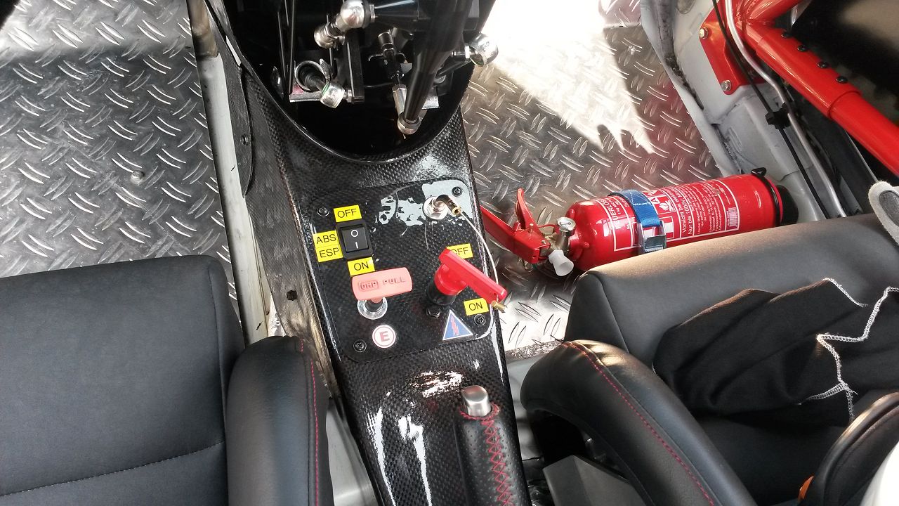

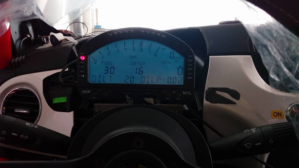

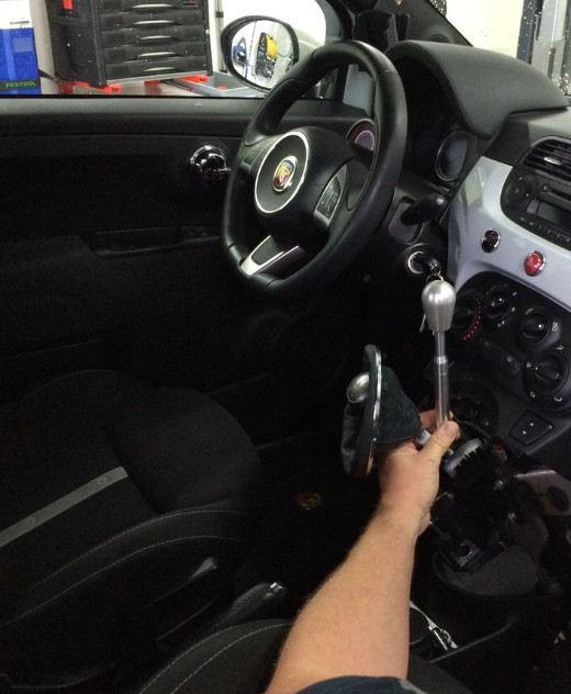

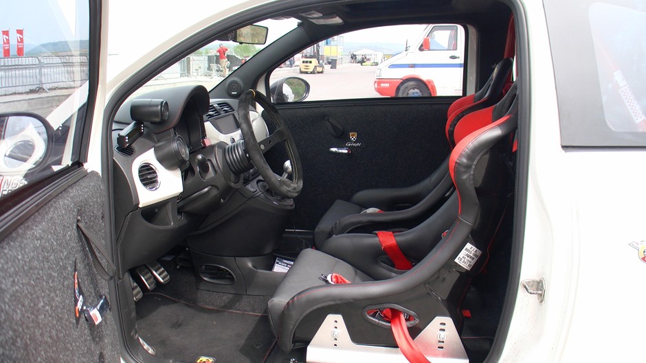

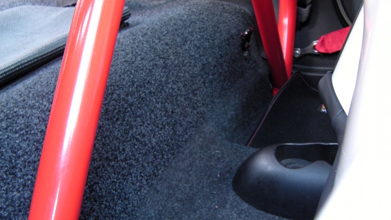

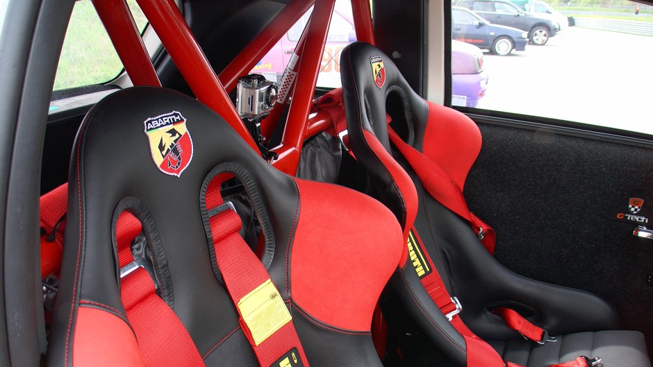

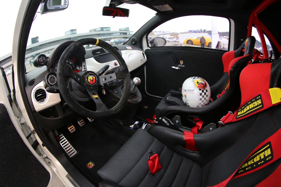

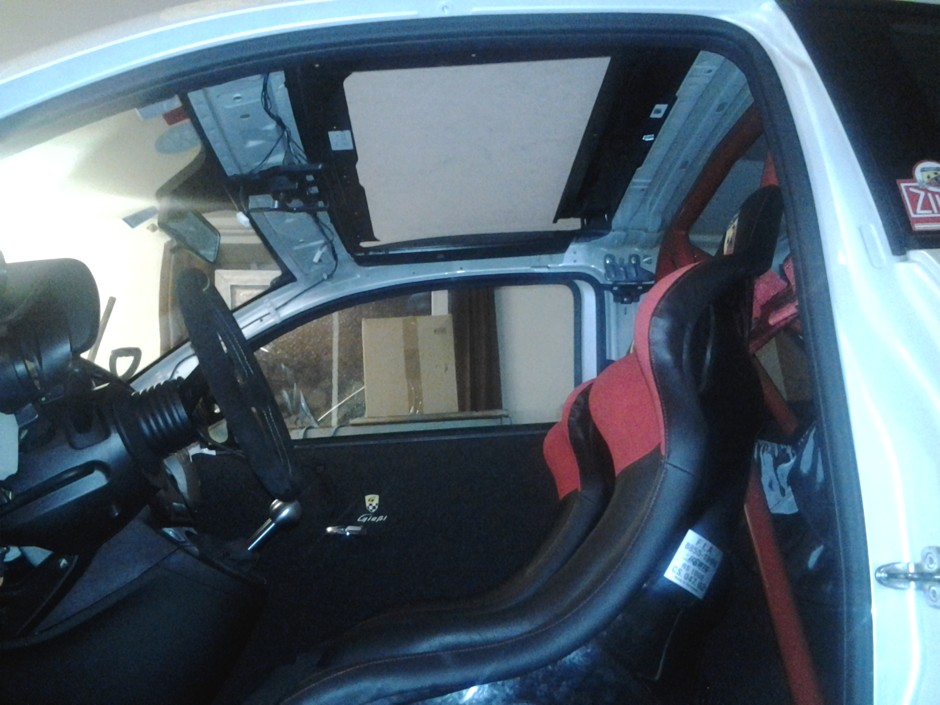

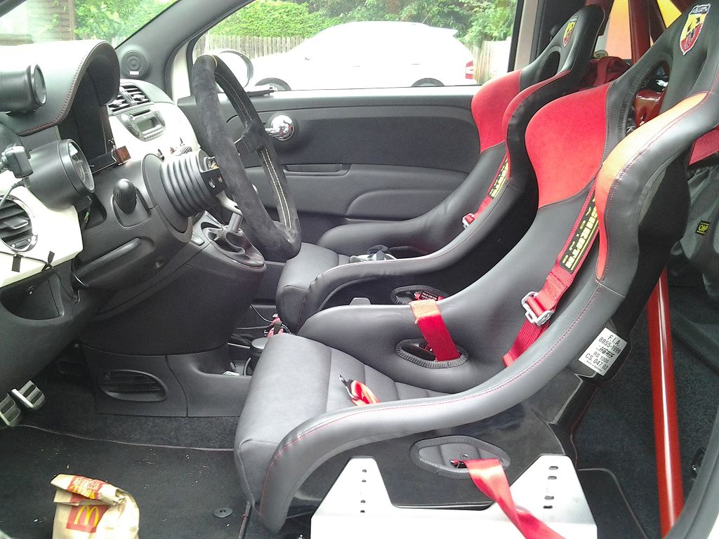

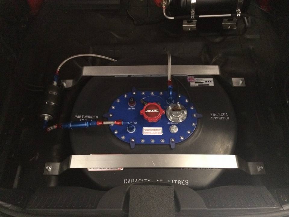

  • Innenausbau Teil 1
    Alles raus und Autofilz rein, damit er wieder angekleidet ist :love:
      (135,91 kB, 453 Mal heruntergeladen, zuletzt: )
      (127,42 kB, 365 Mal heruntergeladen, zuletzt: )
      (121,27 kB, 360 Mal heruntergeladen, zuletzt: )
      (122,91 kB, 383 Mal heruntergeladen, zuletzt: )
      (128,41 kB, 345 Mal heruntergeladen, zuletzt: )

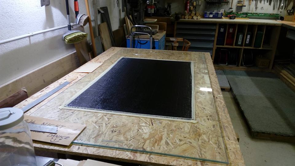

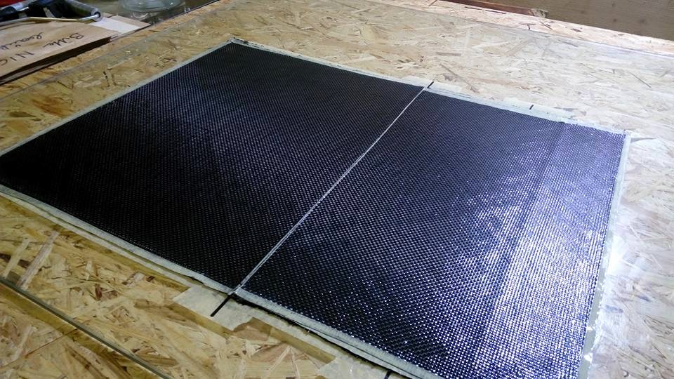

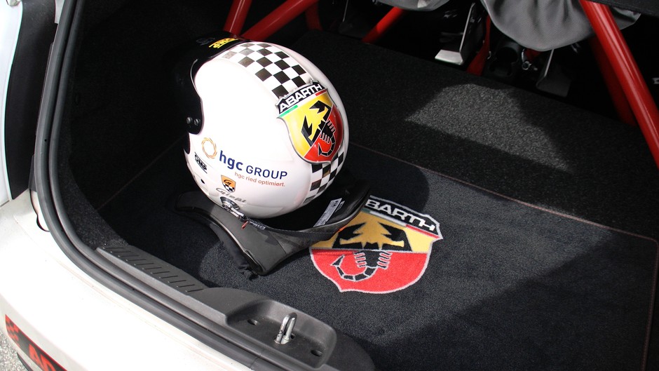

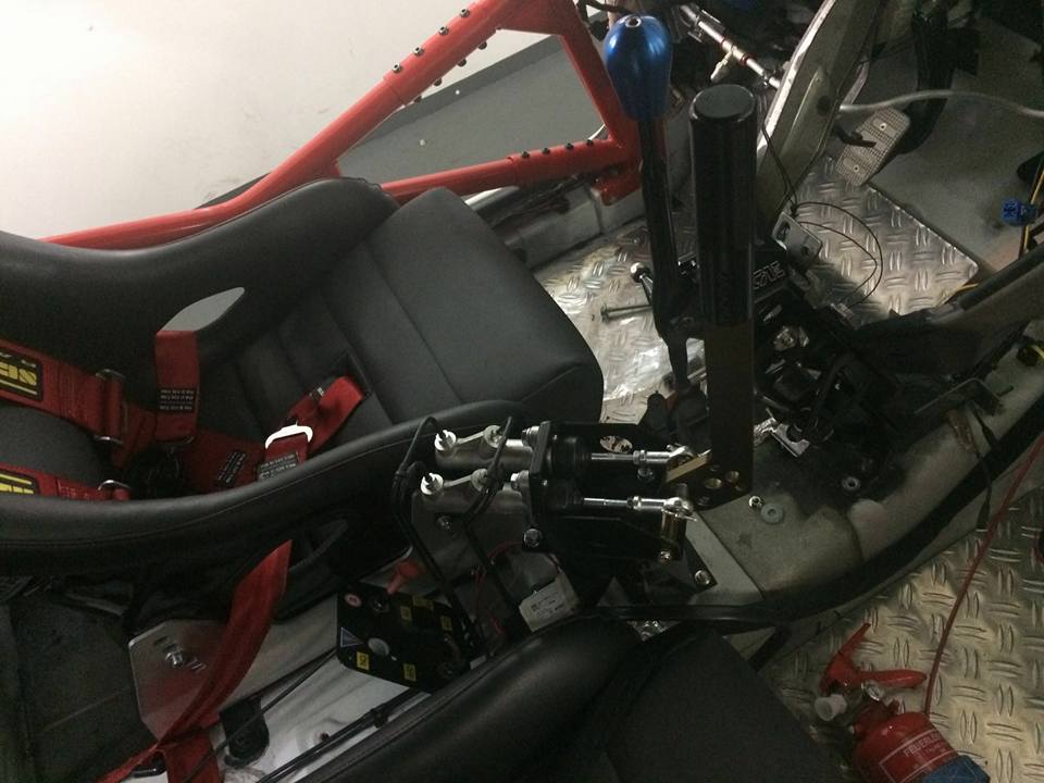

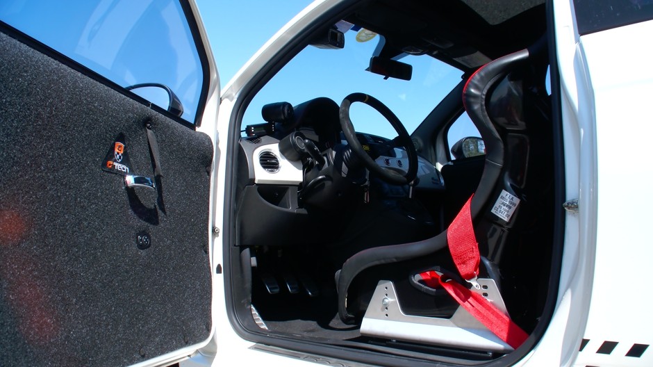

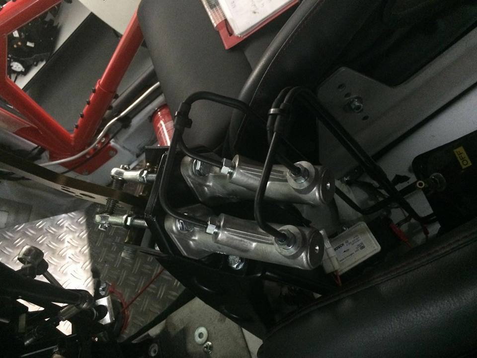

  • Innenausbau Teil 2
    Alles selbst gemacht bis auf das Carbondach :top:
      (123,24 kB, 310 Mal heruntergeladen, zuletzt: )
      (106,51 kB, 300 Mal heruntergeladen, zuletzt: )
      (133,9 kB, 278 Mal heruntergeladen, zuletzt: )
      (128,43 kB, 305 Mal heruntergeladen, zuletzt: )
      (102,47 kB, 295 Mal heruntergeladen, zuletzt: )

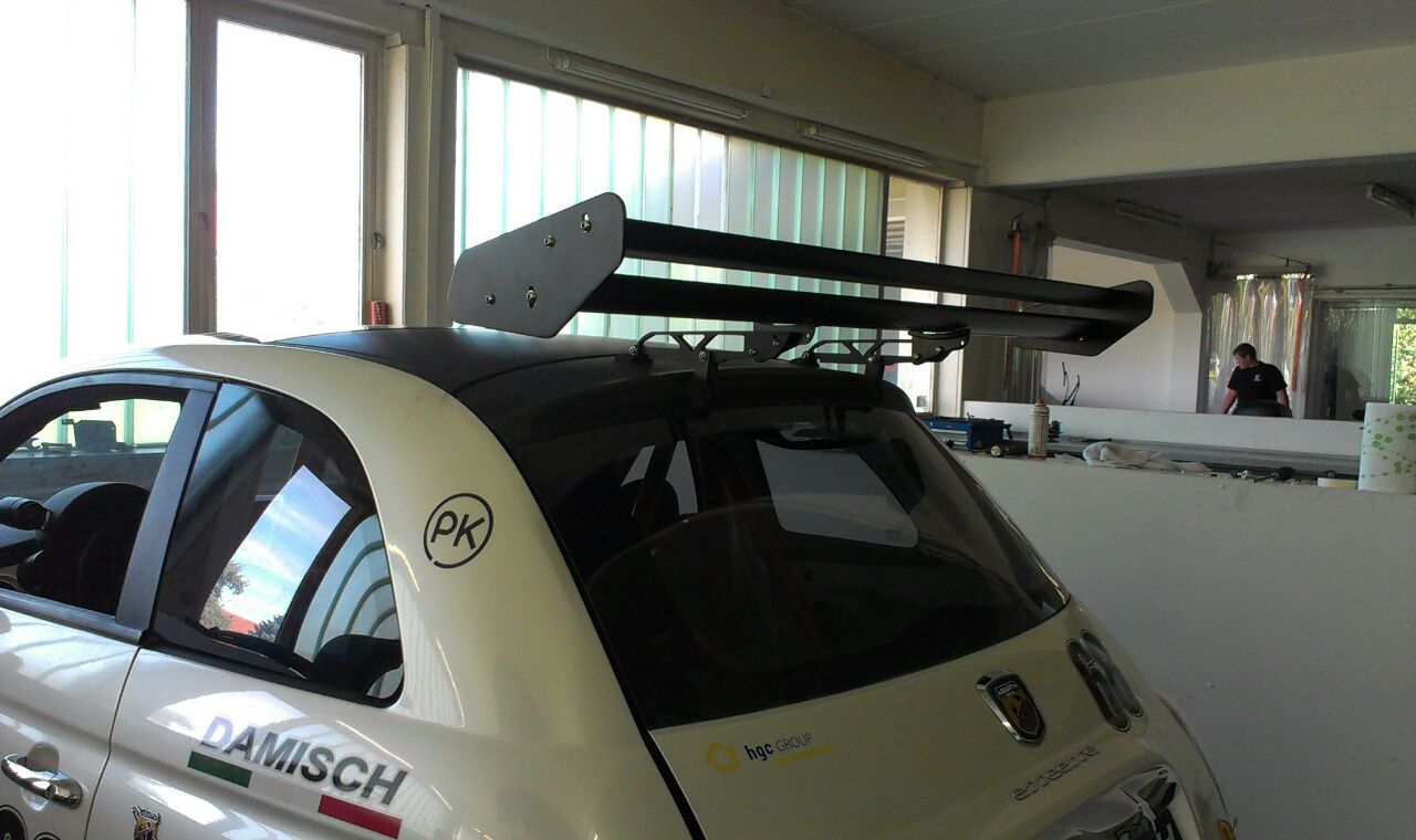

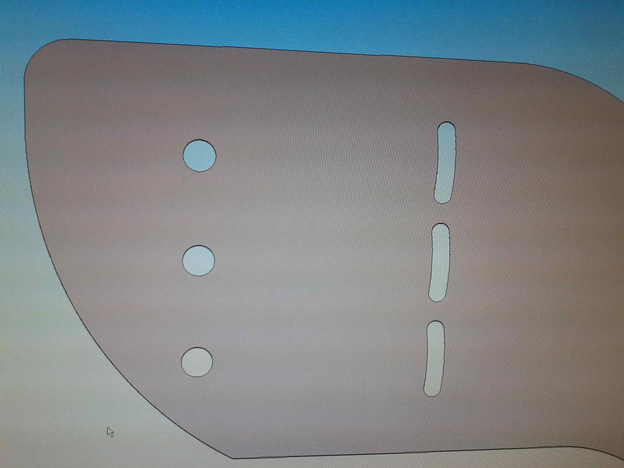

  • Makrolonscheiben rundum bis auf die Frontscheibe. Fensterheberfunktion noch vorhanden (Grüntönung 4mm). Anbei der Link von der Firma in England wo ich die Makrolonscheiben her hab. Die haben in dem Bereich so gut wie alle Autotypen…
    http://www.plastics4performance.com
    http://www.lexan-windows.com/a…ducts?brand=166&model=262
      (121,39 kB, 280 Mal heruntergeladen, zuletzt: )
      (103,74 kB, 291 Mal heruntergeladen, zuletzt: )
      (125 kB, 316 Mal heruntergeladen, zuletzt: )
      (134,64 kB, 317 Mal heruntergeladen, zuletzt: )
      (100,62 kB, 278 Mal heruntergeladen, zuletzt: )

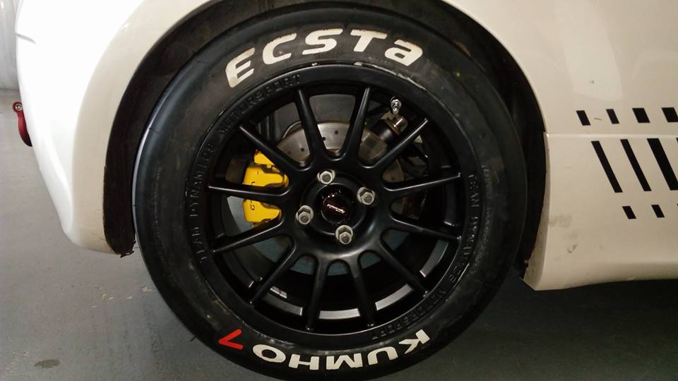

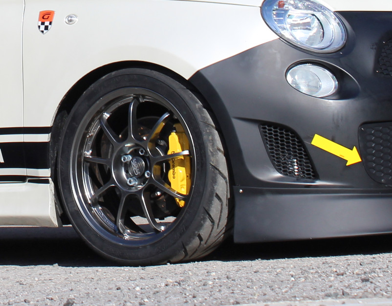

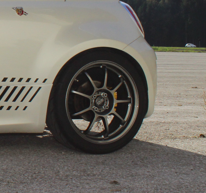

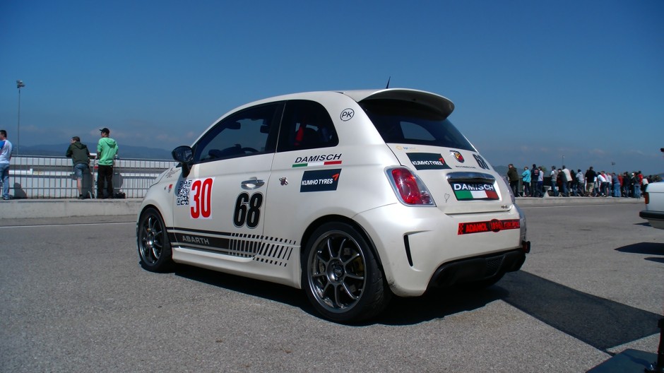

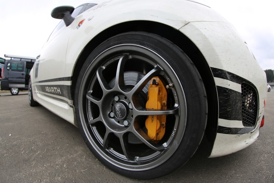

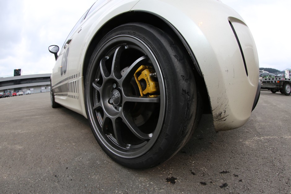

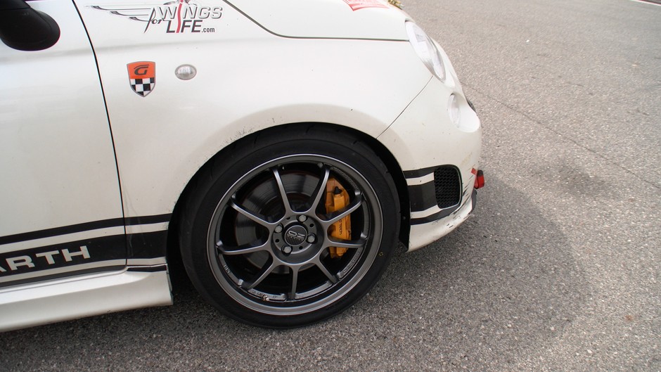

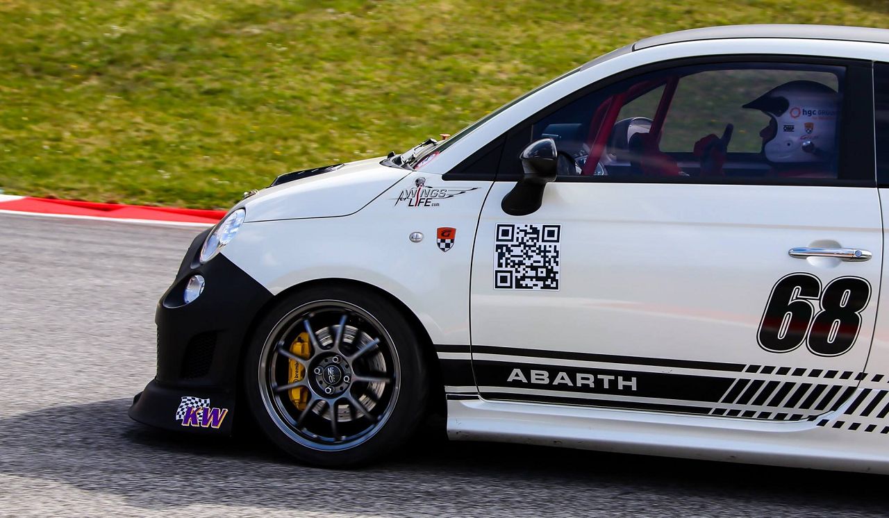

  • Die Kumho sind für den Abarth 500 eher weniger geeignet - siehe Problem an den Reifenflanken. Verwenden nur mehr Toyo R888 - Reifendruck kalt zwischen 2 und 1,7 Bar.
    Alleggerita 17 Zoll. Die wiegen nur 6,4kg pro Felge :top:

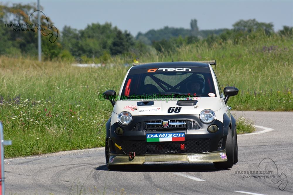

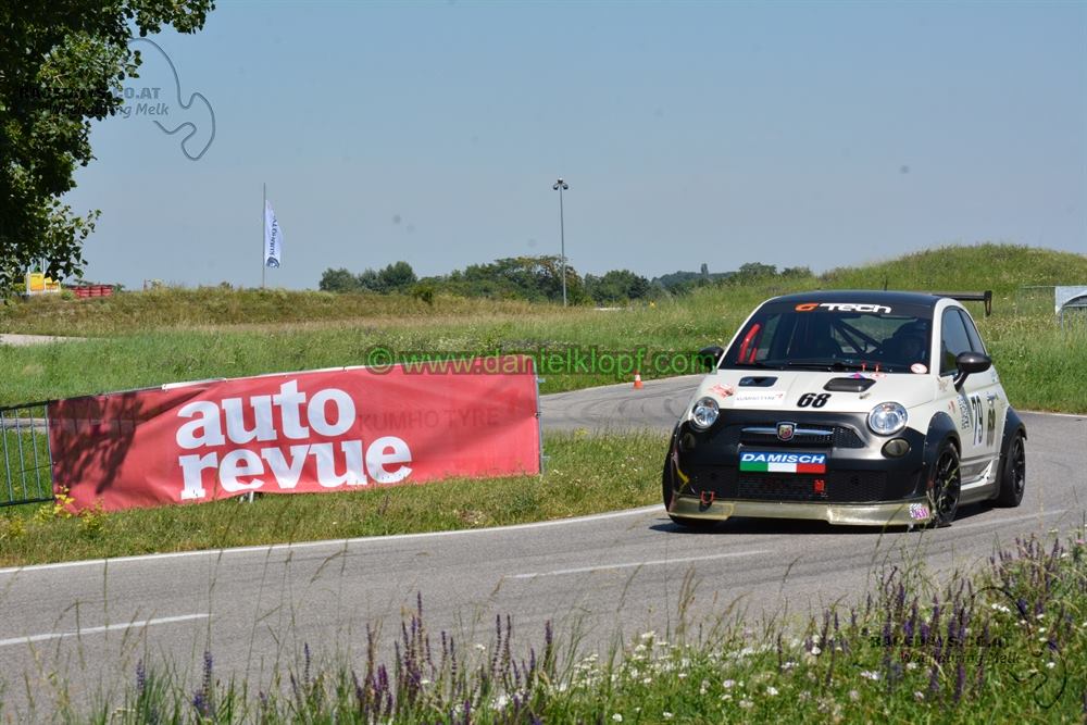

      (146 kB, 296 Mal heruntergeladen, zuletzt: )
      (105,14 kB, 282 Mal heruntergeladen, zuletzt: )
      (125,71 kB, 342 Mal heruntergeladen, zuletzt: )
      (132,52 kB, 330 Mal heruntergeladen, zuletzt: )
      (141,31 kB, 304 Mal heruntergeladen, zuletzt: )

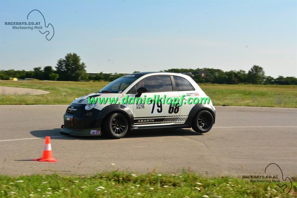

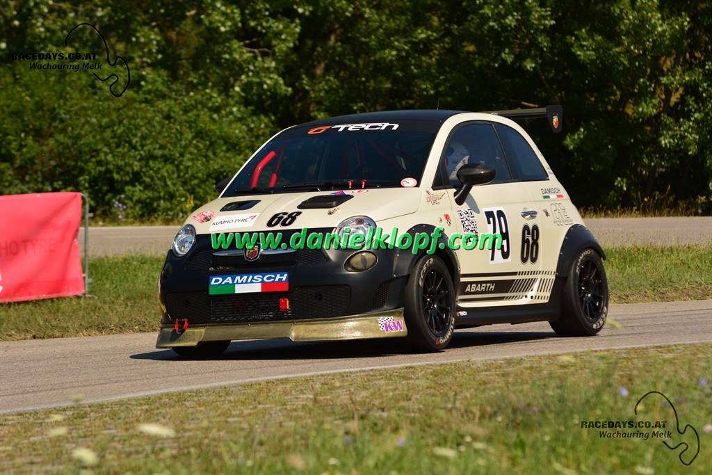

  • Macht Spass :love:
      (113,23 kB, 319 Mal heruntergeladen, zuletzt: )
      (100,06 kB, 274 Mal heruntergeladen, zuletzt: )
      (83,27 kB, 263 Mal heruntergeladen, zuletzt: )
      (165,86 kB, 255 Mal heruntergeladen, zuletzt: )
      (171,48 kB, 267 Mal heruntergeladen, zuletzt: )
