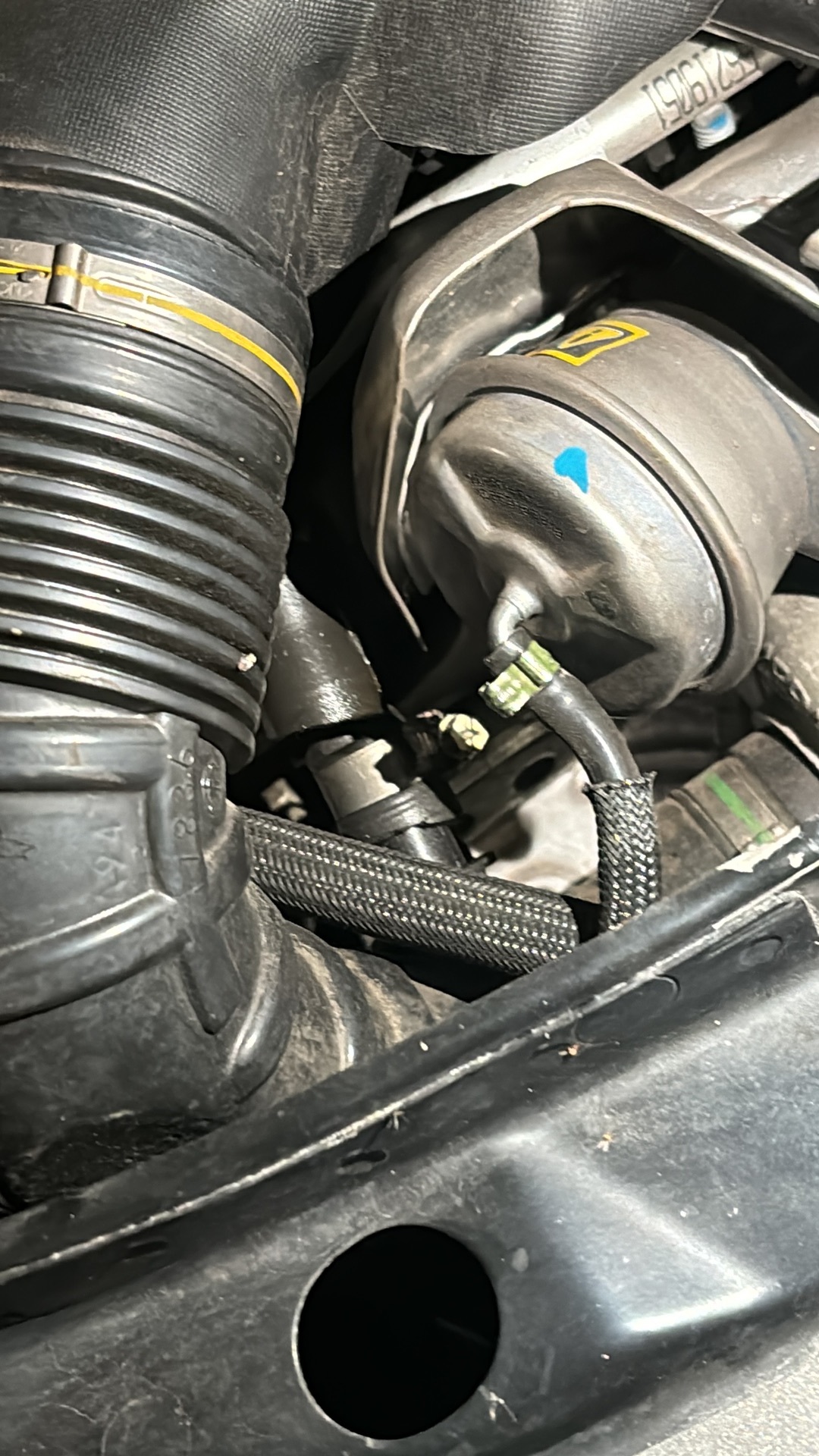

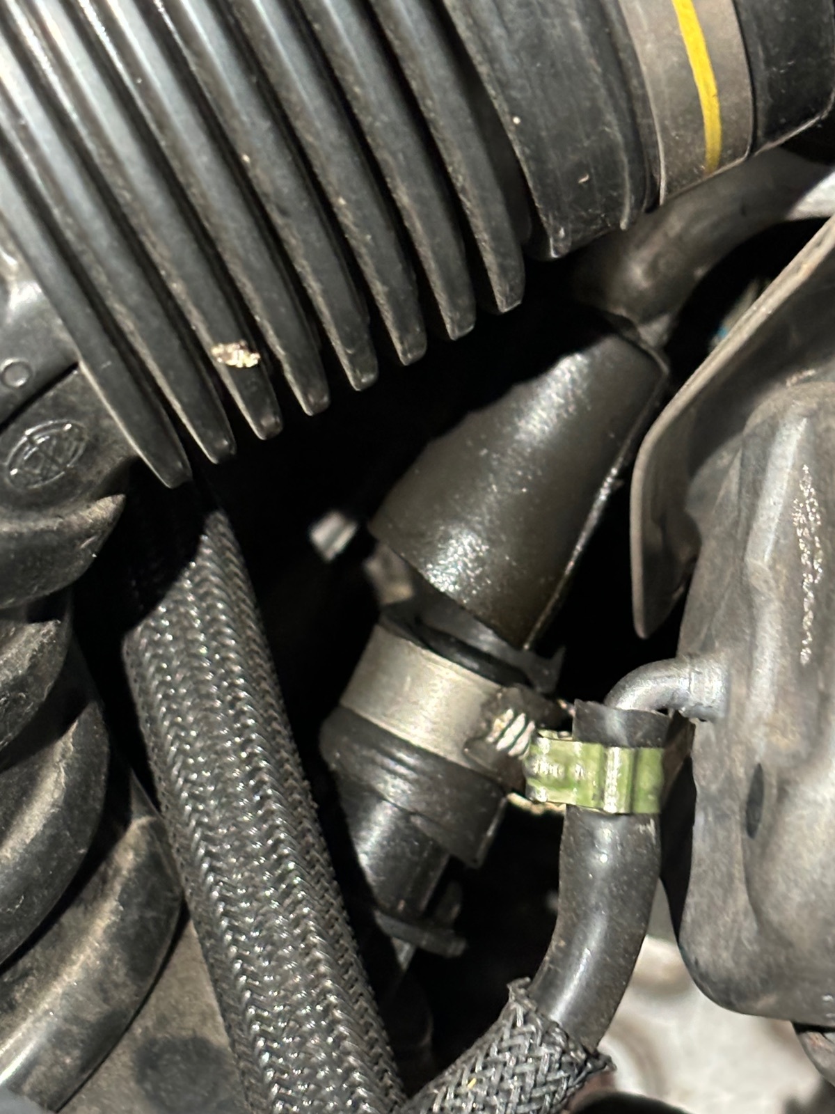

  • Hallo zusammen, mir ist bei meinen Abarth 595 gestern ein Schlauch gerissen. Keine Fehler Meldung oder sonstiges. Er hat nur geruckelt weil dadurch Ölverlust aufgetreten ist. Kann mir jmd sagen welcher Schlauch das ist und ob dies ein sehr großes Problem ist?

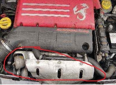

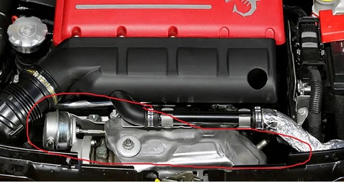

  • Hi Lena,
    ok, dann hast Du den Garret-Lader drin und mein Schlauch passt leider nicht, der ist nur für
    den IHI-Lader.
    Jochen
    Mein Abarth 595: Compe rot, 70'Anni-Verbeiterungen + Dachspoiler, Sabelt Leder/Carbon, LB-Sitzschiene, Stern-Clubsport-Set, Carbon-Dashboard u Türgriffe, Skydome, Xenon, uConnect 7, Beats, autom. Innenspiegel, Dach u Spoiler glanz-schwarz lackiert, G-TECH EVO 200 + Klappe: GT550S-114er Endrohre rot + Katflansch 70mm + LLK225 + Schaltwegverk., MAK 7,5x18 / ET 33, Novitec Gew.-Fahrwerk "Competizione" = KW V3, Sforza Frontschürzeneinsatz, Luftauslässe Motorhaube, Armster 2-MAL, Feuerlöscher...
  • Das würde mich auch mal interessieren ob es da nen großen unterschied gibt wenn man ein Schlauch vom IHD in den Garrett lader reinsetzt oder ob’s einfach problemlos geht
  • Dann müsstest Du aber den 160 PS-Motor haben ab Werk, der mit 165 hat den Garrett-Lader.....
    welche Version hast Du?

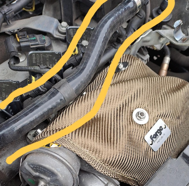

  • - Originalschlauch finde ich vom Fit her besser, da er im Mittelteil dünn ist und aus Alu, dieses Alu Rohr lässt sich auch in die dafür vorgesehene Halterung stecken. Wird aber halt in x Jahren wieder brechen im Gegensatz zur Silikon Variante. Meiner hat 12 Jahre gehalten. Denke für 35 EUR sicher ein gutes Angebot von Josche ;-)
    - Silikonschlauch ist gut verarbeitet und passgenau, braucht halt einfach mehr Platz als das Originalteil. Im Mittelteil, dort wo der Gummi/Alu Schlauch bewusst dünner gestaltet ist, wird der Silikonschlauch leicht eingedrückt. In meinen Augen aber nicht so stark, dass es der Funktion irgendwie schaden würde. Dort wo die Aufnahme für das Alustück ist, habe ich den Silikonschlauch mit Isolierband verstärkt, einfach um sicher zu gehen.
    Siehe Foto:
