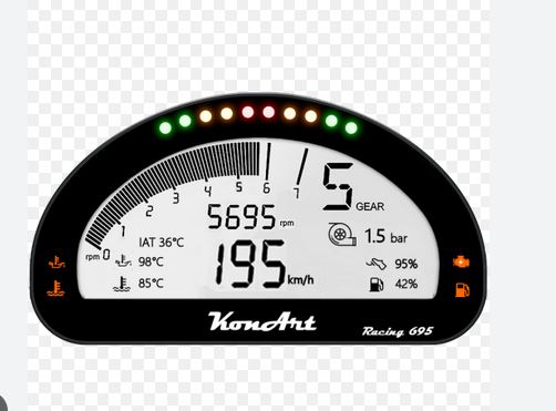

    Ich hatte mal eine App installiert (Dashboard Racing 695) , die die Anzeige vom Biposto simuliert hat am Android Radio. Leider hat sie nie funktioniert, bis auf ein einziges Mal. Und da hat sie mir komischerweise die Öltemperatur angezeigt.
    Wie gesagt, es war das erste und einzige Mal wo die die App eine Verbindung zum ELM327 hergestellt hat.
