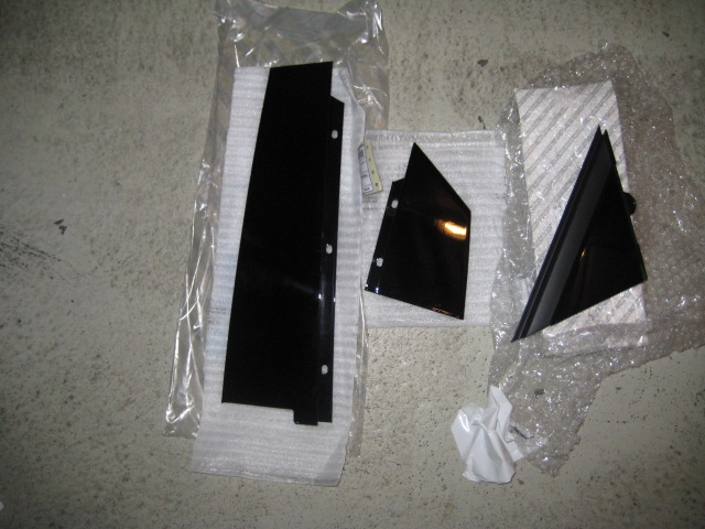

  • Am 500er (ist Geschmackssache) finde ich zu den verdunkelten Scheiben die matten Abdeckungen der A- und B-Säule nicht passend...Warum nicht die vom Lounge verbauen in Schwarz Glanz...Was meint Ihr? Muss die Abdeckungen noch einbauen.

  • gute Idee ich bin auf nen Gesammtbild gespannt

  • Niiiiice!
    Alles was nicht nach 08/15 Plaste aussieht gefällt mir!
    Gibts auch nen Amaturenbrett und Türverkleidungen die nicht so äääähm... unpassend zum edlen Abarth sind?
    Zwei Fragen:
    1. Wie sieht das denn mit den Lautsprechern in der A-Säule aus?Gibts dafür Ausschnitte in den neuen Blenden? Oder hab ich jetzt grad nen Denkfehler?!
    2. Wenn man das so fragen darf, wie gut nehmen die Italiener sich sowas bezahlt?
    ...leider geil!
  • das sind Teile für außen
    Gruß Joh
  • Asche über mein Haupt!
    Ich habe mir das im Bett auch nochmal durch den Kopf gehen lassen und hatte dann heute Morgen auf der Arbeit die Erleuchtung in Form eines Assetto Corse aufm Desktop "Ich Fred!!! Die Dinger sind für aussen!"
    Wird bestimmt klasse aussehen.

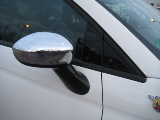

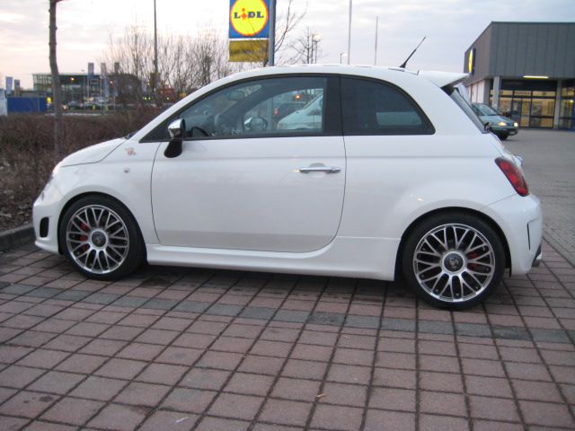

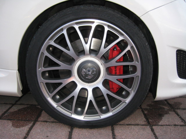

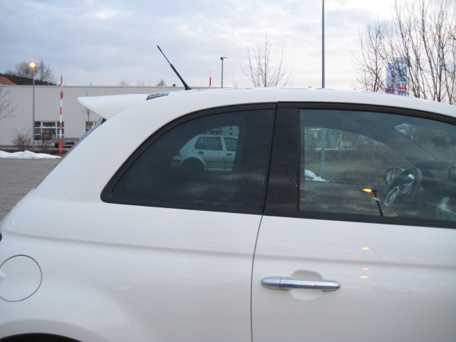

  • noch ein paar
    sieht live viel besser aus, schlechte bildqualität....hab noch so einen satz A-B-säulenabdeckungen, bei interesse melden

  • Wie genau funktioniert den der Anbau?
    Also wie bekommst du die matten Teile runter und die Glänzenden rauf?
    Wird das etwa verklebt?
    greets
    Nicht immer die großen Dinge im Leben machen Spass ...
  • um die teile auszubauen muss man von vorne anfangen und die dichtung anheben und entfernen. dann ist das kleinste stück geclipst, das nächst grössere ist geschraubt und das an der a säule muss man die innere dichtung entfernen und den clip der äusseren dichtung. die a-säulen abdeckung ist auch geschraubt..und beim einbau viceversa..
    gruß roberto
