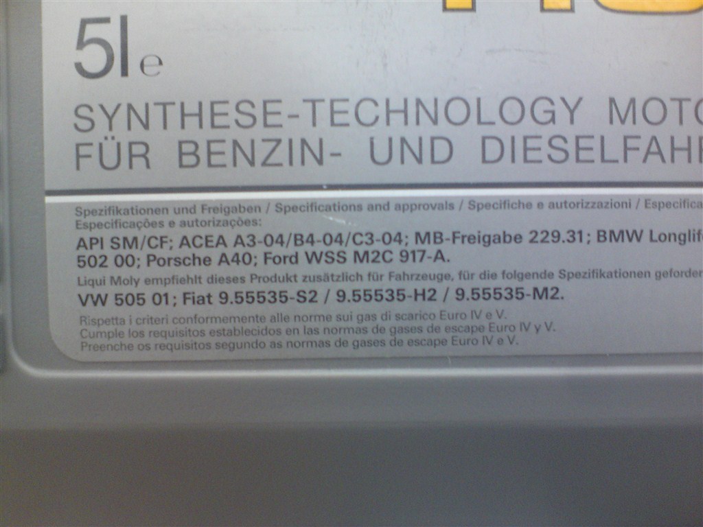

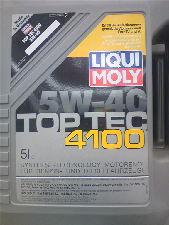

  • Für alle ungechipten abarths sollte das wohl reichen...
    Das nehm ich jetzt auch...
      (120,79 kB, 464 Mal heruntergeladen, zuletzt: )
      (143,93 kB, 450 Mal heruntergeladen, zuletzt: )
    Mein Abarth 595: Competizione
  • Sehr gutes Öl und sehr gute Wahl für die von Liqui Moly empfohlenen Abarth.
    Preisgünstig
  • Gutes Öl,
    gute Werbung,
    gute Empfehlung!!!
    Meine Meinung: um den Preis lieber mal öfter einen Wechsel zusätzlich einschieben statt die Intervalle auszureizen!!
    Das eigene Profil: Langstrecke / Kurzstrecke kennt ja eh jeder selbst!!
