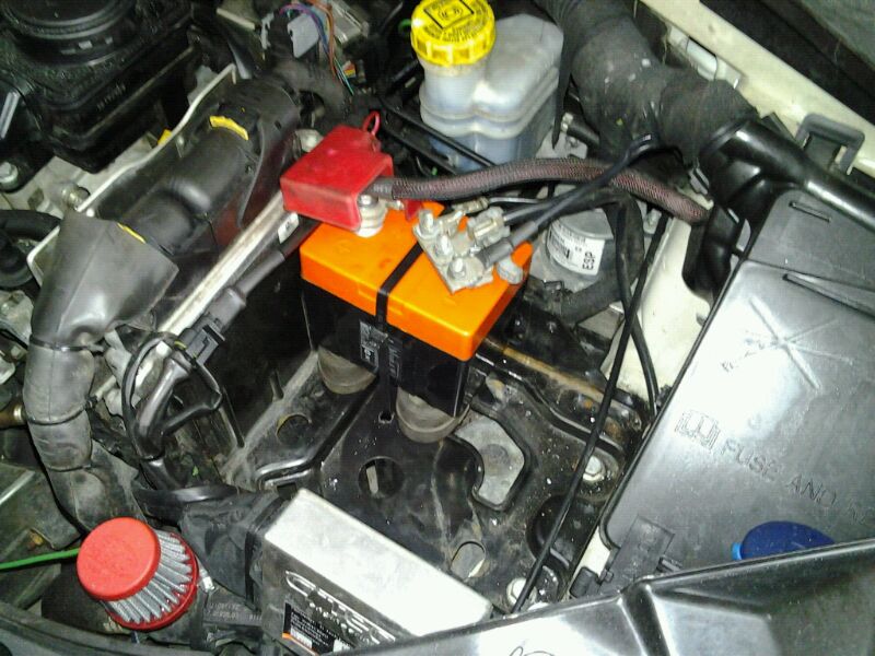

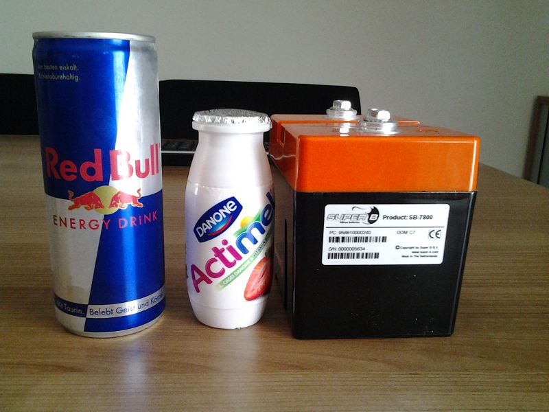

Billig ist die Super-B wirklich nicht. Und wenn die LIMA streikt ist recht schnell Ende....Ist mir letztes Jahr am Red Bull Ring passiert. Die LIMA ist plötzlich gestorben, dann war auch gleich mal unbemerkt der Saft weg und dann sind bei hochsommerlichen Temperaturen und super heißen Motor (Öl hatte so mal über 135°) plötzlich Stillstand. Das hat mir die Öldichtung im Turbo gekillt....sozusagen kleine Ursache große Wirkung. Das alles zusammen hat mir so einiges gekostet....
Gleichzeitig Licht und Scheibenwischerbetrieb ist kein Problem (im Fahrbetrieb macht das sowieso die LIMA). Die Ladezeit war ca. 20min. Winterstarts kann ich nicht beurteilen, da ich keinen Winterbetrieb habe.
