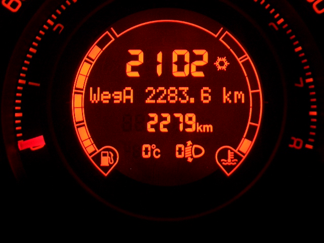

mal neben bei, schaut euch mal dieses bild an. hab ich von meinem tacho gemacht. mein offizieller tachzähler hat, wenn auch nicht viel, aber ein paar km wehniger, als der zu resettende wegstreckenzähler im bordcomputer...
wohl auch zurück resetet mein kleiner..
Gruss Alex
