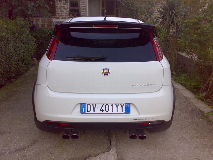

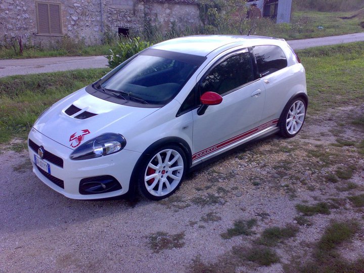

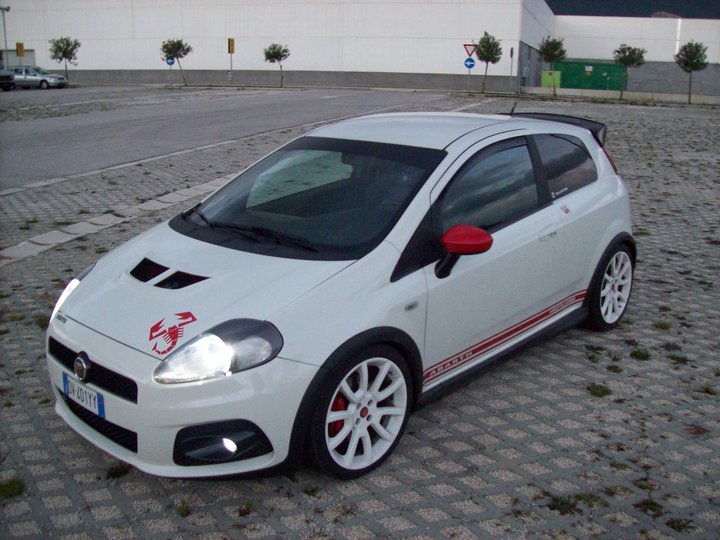

  • bis auf den fluegel und dem 4 rohr auspuff finde ich das der wagen sehr genial ist, besonders die bicolor felgen in weiß sind super, mal ne richtige alternative :)

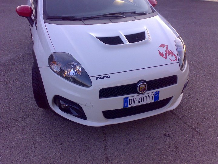

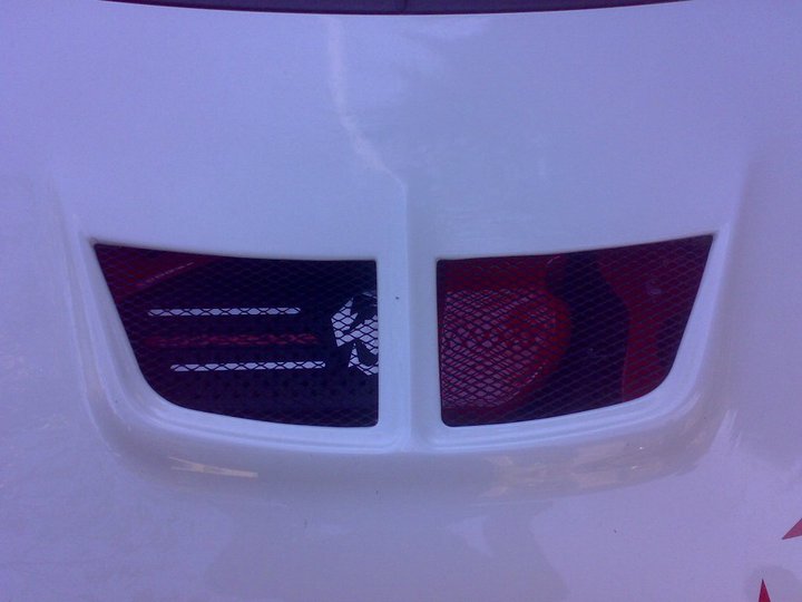

    die frage is, was hat der da für nen lüfterteil in der haube drin und wie wirds eingebaut
    Das teil ist von Lester und kostet nicht viel. natürlich es so einzusetzen und danach die Haube komplett neu zu lackieren wird schon eine Stange Geld kosten. Und beim einsetzen muss man schauen die haube nicht so zu schwächen, dass sie sich verwindet. Ausschauen tut es heftig.

    Die Motorabdeckung sieht super aus die Felgen auch.
    Nur was macht man mit so einer Motorhaube wenn es regnet??
    glg. Domi*
    Zukleben, was sonst! :P
    Ist eben ein "Schönwetterauto".:moment: mit hang zum Showcar.
    Mein Abarth 595: Competizione
  • Ich hab so etwas schonmal gemacht. Hatte die Hutze vom Evo. Motorhaube ausgeschnitten - darauf achten dasan die Träger nicht verletzt werden (TÜV). Dann eben anpassen, schrauben u. verkleben, laminieren mit Glasfaser, schleifen, laminieren, schleifen usw.
    Aber bei Regen ist es echt uncool...Da muss man dann schon ne Vernünftige Abdeckung zum Schutz des Motorraumes anbringen/basteln...
