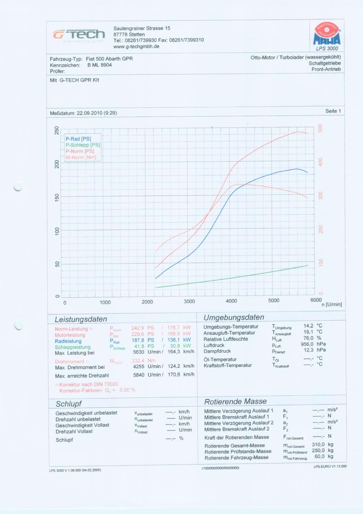

  • Da hier soviel über PS geredet wird. Am 22.09.2010 hat Herr Wiessel die 240er Marke bei mir überschritten. (242,9PS) Mit Serien LLK. Inzwische fahre ich mit grossem vorne querliegenden LLK. Bericht mit Fotos folgt in den nächsten Tagen
      (177,17 kB, 624 Mal heruntergeladen, zuletzt: )
    Mein Abarth 500: https://link.mobile.de/KdURvhsgQphDZtVp7
  • super leistung!!! Kompliment ;) 8)
    Bin auf die Fotos gespannt wenn du zeit hast kannste ja nn video machen!
    von 0auf 100 etc.... wäre super für die community!
    Viel spass mit der Rakete :D
