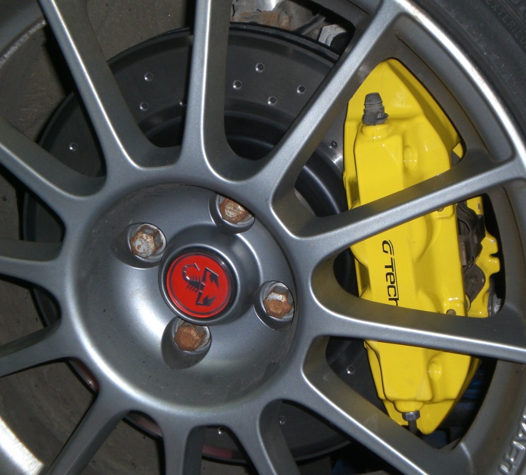

Hallo ihr lieben RSS (EVO) Interessierten!
Ich habe den großen LLK, Schmiedekolben und 200 Zellenkat einbauen lassen + Softwareoptimierung. Der kleiner Lader vom UrRSS blieb drinnen. Anbei erste Fotos von Messdaten und Umbau. Übrigens die "rostigen" originalen Fiat-Radbolzen werden umgehend ausgetauscht...
Edit - Schnellanalyse: Das Drehmoment liegt insgesamt 2500 U/min auf 300 bzw. über 300Nm (vorher standen 300 Nm insgesamt nur 1600 Umin zur Verfügung). 300 Nm sind jetzt schon ab 3000 Umin vorhanden - davor erst ab 3300 Umin.. Ab 4000 Umin stehen 200 bzw. mehr als 200 PS über 2000 Umin lang zur Verfügung (vorher erst ab 4600 Umin und max. 1200 Umin lang). COOL
Hammer diese Leistung und diesen Drehmomentverlauf bin dem doch relativ kleinen RSS Lader! Das nenn ich mal super Arbeit! Und der FrontLLK schaut echt geil aus! Schoenes Fahrzeug Nik, sei stolz darauf!
