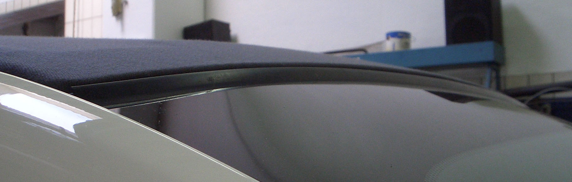

  • Hallo
    Seit drei Tagen steht unser A 500 C jetzt in der Werkstatt. Am ersten Tag hat man sich das Dach angesehen und festgestellt, dass die Dachkante vorne höher steht als der Windabweiser der Frontscheibe. Das heisst, der Wind wird nicht abgewiesen sodern in den Spalt zwischen Dach und Gummidichtung geleitet. Man hat dann versucht die Dachvorderkante tiefer zu stellen. Das geht aber nicht. Am zweiten Tag hat man eine Probefahrt gemacht und festgestellt, dass das Rauschen und Pfeiffen ab etwa 120 km/h beginnt und dann permanent lauter wird. Ab 140 km/h ist es bereits wesentlich zu laut und nicht akzeptabel.
    Von der Geräuschentwicklung hat man eine Aufnahme gemacht. Dann hat man noch einen zweiten A 500 C in eines reklamierenden Kunden in die Werkstatt bestellt und eine Probefahrt mit Aufzeichung der Geräusche gemacht.
    Die Soundfiles hat man dann in die Abarth-Zentrale nach Frankfurt gemailt und angefragt ob das Problem bekannt ist und was zu tun sei.
    Bis heute Nachmittag (Freitag!) hat man keine Antwort bekommen. Man hofft nun, am Montag von Abarth in Frankfurt einen Lösungsvorschlag zu bekommen.
    Es ist bei dem Vergleich der auf dem Hof stehenden A 500 C aufgefallen, dass bei den meisten Fahrzeugen der Windabweiser auf der Scheibenoberkante höher und steiler steht als bei unserem Auto.
    Die derzeit favorisierte Lösung ist es die Scheibe auszubauen und diese oder eine neue höher wieder einzusetzen. Ob das so kommen wird weiss ich nicht. Es liegt daran was Abarth Frankfurt dazu sagt.
    Ich werde nachberichten.
    Gruß Thomas
      (154,01 kB, 941 Mal heruntergeladen, zuletzt: )
