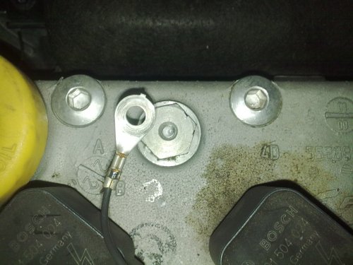

Hilfeeee, Schraube vom Masseanschluss abgebrochen
    Tja, da muss mann ja nur wegen der G-tech box ran...lach
    Schlaues Kerlchen ;)
    Ja die Schraube zu bekommen ist nicht das große Problem. Aber ich kann sie ja nicht reindrehen wenn die hälfte von der anderen schraube drinsteckt. Wenn die drausen ist, ist das Problem auch gelöst :)

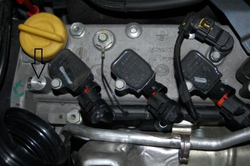

  • So Leute, Ich hoffe das ich das so gut und richtig gelöst habe :D Da wo der Pfeil ist, da hab ich das Massekabel und das kabel von der Box gelegt. Dann die Abdeckung drauf und die Schraube reingemacht. (Ist die Linke schraube an der Abdeckung.) Passt doch so oder? ^^

    Original von abarth_ig
    Kann mal einer der sich damit auskennt bestätigen das ich das so gut geregelt hab, oder ob ich scheiße gebaut hab bitte :D

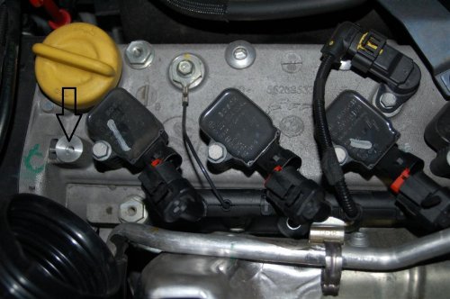

    Ich weiss zwar jetzt nicht genau, was der abarthmech mit "unter dem ventildeckel rechts" meint, aber wenn DU es weisst dann mach es so.
    Edit: Ich stell mir das dann so vor (siehe Bild)
    Dann hast Du auf jeden eine Lösung die ER auch machen würde... ;)
    LG, Tobi
