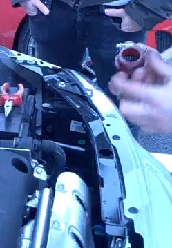

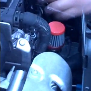

bei 1:06 erkennt man ganz gut das es kein rohr ist was er in den schlauch steckt.
ist voll material.
ich hab das jetzt mit endkappen für rohre aus dem baumarkt gelöst, kosteten 50 cent 3 stück.
Denke nicht das sich die motorleistung dadurch gravierend ändert, wird evtl etwas schlechter. Man merkt es aber nicht , dafür hat man einen netten sound beim schalten ![]()

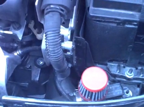

kein problem , hier mal die maße:
anschlussweite filter ist 25mm
aussendurchmesser des kunstoff rohres auch. also entweder kappe mit 25mm innen durchmesser nehmen oder nen stopfen der rein passt ( durchmesser muss ich später messen die kappen liegen im auto.) empfehlenswert sind flexible kappen zwecks abdichten. -
super danke, wäre fein wenn du das auch noch posten könntest! Ich habe zwischenzeitlich mal ein paar Screens angefertigt, damit das ganze einfacher anzuschauen ist für "offene" pop-off-fans! Übrigens, ich habe schon aus einer verlässlicher Welle die Info bekommen, dass der kleine Umbau technisch passt und das es ein schönes hörbares geiles Ergebnis liefern wird. Keine Beeinträchtigung der Motorleistung! lg
kein problem, so der innen durchmesser des rohres beträgt ~20mm ... hab nen stopfen mit nem 21er aussendurchmesser und der sitzt bombenfest.
gruß -

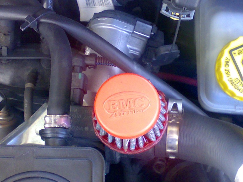

Mein Freund, hat mir das Blindstück & Filterchen heute in 10 Minuten eingebaut. Endlich das coole Zischen bei jedem Lastwechsel. Es ist nicht aufdringlich laut, es passt genau für mein Geräuschempfinden im Innenraum. Wenn Musik gehört wird, merkt man es gar nicht, wenn man nicht genau aufpasst - so soll es sein. Wer WRC-Feeling mag, dem ist es zu empfehlen. Rückrüstung ebenfalls in 10 Minuten wieder möglich. Am besten das Schlauchstück hinten im Kofferaum verstauen (mit Schraubenzieher), dann geht es nicht verloren und ist im Fall des Falles griffbereit....
lG aus dem Veranstaltungszentrum der Abarth Days 2010 (dalli dalli weiter Anmelden!)
Hi, hab mir letztes Jahr auch den "offenes Pop-Off" Mod gegönnt, sind aber auch teuer die doofen BMC Filter, für son kleines Ding.
Weiter oben kam irgendwo die Frage nach nem Preis bei G-Tech, kann ich euch sagen, die nehmen für den "Umbausatz" 60€ inkl. Stopfen...
Als Stopfen hält bei mir auch ne Kappe aus dem Baumarkt her, allerdings eine die normalerweise als Kratzschutz unten an Stuhl oder Tischbeine kommt, passt hervorragend auf das orig. Rohr vom 500er

......als Stopfen hält bei mir auch ne Kappe aus dem Baumarkt her, allerdings eine die normalerweise als Kratzschutz unten an Stuhl oder Tischbeine kommt, passt hervorragend auf das orig. Rohr vom 500er
Auch eine gute kostengünstige Variante! Filter 30 Euro und der Baumarktstopfen mit Klemme ca. 2 Euro. Wenn dann wieder rückgerüstet wird (oder muss), dann hat man keinen "schade um die Kohle" Gedanken
