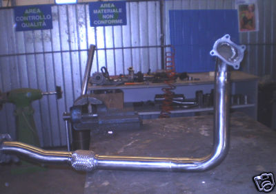

Hab da mal was nettes im egay.it gefunden das wäre ne downpipe da wird der kat auch gleich mit ersetzt der turbo spricht besser an da er besser durchatmen kann und mann hat eine kleine ladedruckerhöhung von normalerweise 0.1 bis 0.2 bar nd soundtechnisch macht das auch noch was her. nur weiss ich jetzt nicht op das mit der essesse software übereingeht wegen den lamdawerten ob da eine fehlermeldung entsteht aber das wissen andere bestimmt besser wie ich.

aber mal spaß bei seite mich würde der klang interessieren sollte dem esse steuergerät egal sein solange die lamdasonden trotzdem noch im abgas strom hängen -
naja, da leuchted bestimmt dauerhaft die obd leuchte, weil es ja kein akzeptables lmbdasonden signal mehr gibt...
ob das ohne software anpassung was bringt..... bin da auch etwas skeptisch.. das könnte sogar leistungsverlust erzeugen...Grus alex
Ja bei meinem Rs regelt das die Bluefin Software oder mann schließt ein OBD-Eliminator an die Lamdasonde aber ob es das teil für di 500er gibt keine ahnung will keine behauptungen stellen.Also die Downpipe die bringt malerweise richtg leistung.
Hab mir sagen lassen, dass die ECU beim 500er an der Stelle (Kat) recht empfindlich auf Änderungen reagiert!
D.h. Notlaufprogramm, wenn das gar kein Kat drinne ist! Auch sollten bei solchen Änderungen (Metallkat) die Software angepasst werden ...Gruß,
Jürgen -
hier in der Schweiz, genauer in Neuenhof (Kanton Aargau) gibt es eine sehr gute Auspufffirma namens RSK-Tech! Die können das mit der Lambasonde sicher ohne Probleme lösen
denke in Deutschland hat es genau gleich gute Auspuffmechaniker wie hier!Gruss Dave
