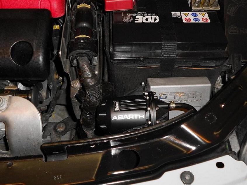

  • Hallo, mich würde interessieren ob jemand von euch eine Überbrückung für den original Stecker verbaut hat. Wäre ja deutlich eleganter als das alte Ventil angeschlossen zu lassen. Ich hoffe bei so vielen Schraubern ist einer dabei der den Fehlermeldungs Teufel überlistet hat.
    Gruß Alex

    Habe mal das original Teil fotografiert- auf der Einheit stehen bereits diverse Informationen. Phil: Meinst du etwa die angegebenen 12V?
    Steppi: könntest du ein Bild von deinem Cut am Unterdruckschlauch posten? Mich würde interessieren wie du das genau gemacht hast.
    Noch Mal für mich zum Mitschreiben, da ich ja kein Plan habe:
    Die 1 fällt weg
    Die 2 (Unterdruckschlauch?) muss via Eingriff umgeleitet werden und an die Nadel (Kopf) am HKS angebracht werden??
    Die 3 wird an die Unterseite des Pop-off angebracht
    Richtig?

  • 1 - Fällt quasi weg richtig. (ist die Rückführung)
    2 - ist die elektrische Zuleitung vom originalen SUV (also nix Unterdruck, sondern Strom)
    3 - dort kommt dann das mechanische Ventil hin
    Kann dir da gerne bei Gelegenheit ein Bild machen, ich fahre aber einen GPA wobei das keine zu große Rolle spielt.
    Ansich wie gesagt an der Ansaugbrücke ist ein kleiner ca. 10cm-20cm langer U-Schlauch, den einfach in der Mitte durchschneiden und ein T-Stück rein. Wie gesagt, sauberer wäre das variable Bonalume oder halt diese Unterdrucksteuerung.
    Das HKS ist ansich auch völlig überteuert im Vergleich zu anderen mechanischen Ventilen. Wem das egal ist bekommt halt ein gutes Ventil. Mir persönlich gefällt die Größe und optische Aufmachung nicht. (gehört halt in die Reisschüsseln und nicht in unsere schönen Italiener - packst ja auch kein Sushi auf die Salamipizza) Hatte es damals gekauft und nie verbaut bzw. nur dann vor dem Verkauf um es auf Funktion zu prüfen.
    Günstiger bei gleicher Qualität und weniger Fälschungsgefahr gehts z.b. auch mit einem Ventil von Bailey.
