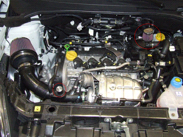

  • War heut bei dem Fräser meines Vertrauens hab nen Stöpsel aus Alu mit Dorn Durchmesser 24mm und am Bund warens glaub ich 35 oder so. Werd mal sehen das er mir noch nen Skorpion rein fräst ;-) denn checkens die Freunde und Helfer sicher nicht Lach *-*
    Hab den direkt im Flasch zum Ansaugrohr. - wie auch schon Bilder gesehen.

    hab eben am Stutzen nachgemessen 28mm und der passende K&N Entlüftungsfilter wäre dann der hier:
    Art.Nr.: RC-2540
    den werd ich mir morgen bestellen fürs orig. Pop-Off im GPA.
    Hab noch ne frage an Dich. Passt der Alu Stöpsel rein? Weil ich 23.5mm gemessen hab. Aber wenn er passt dreh ich ihn mir mit dem 24er Maß :D unterer Durchmesser = 24mm und Tiefe 35mm. Hast du zufällig noch ein Pic davon oder kannst du eins machen vom Stöpsel.

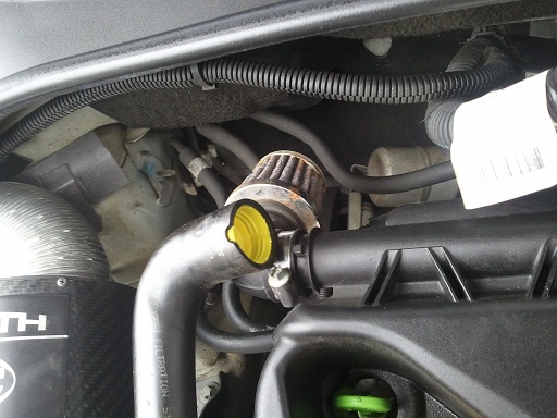

  • habe bei mir wieder auf geschlossen zurückgebaut, habe noch einen filter fürs pop-off von bmc. neu preis waren knapp 40€ hätte gern 20€ incl versand. wenn jemand interesse hat bitte pn oder email.
    hier noch ein bild dazu.
