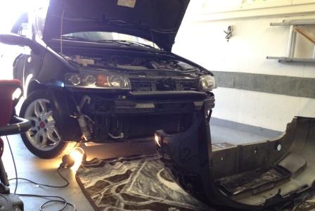

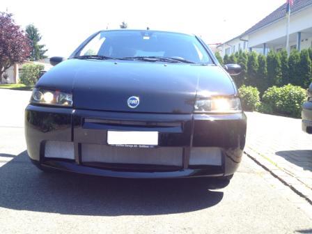

  • Hallo Leute
    So es hat super geklappt :) Danke nochmal für eure Hilfe ;)
    Hier mal noch 3 Fotos vom Ergebnis :)
