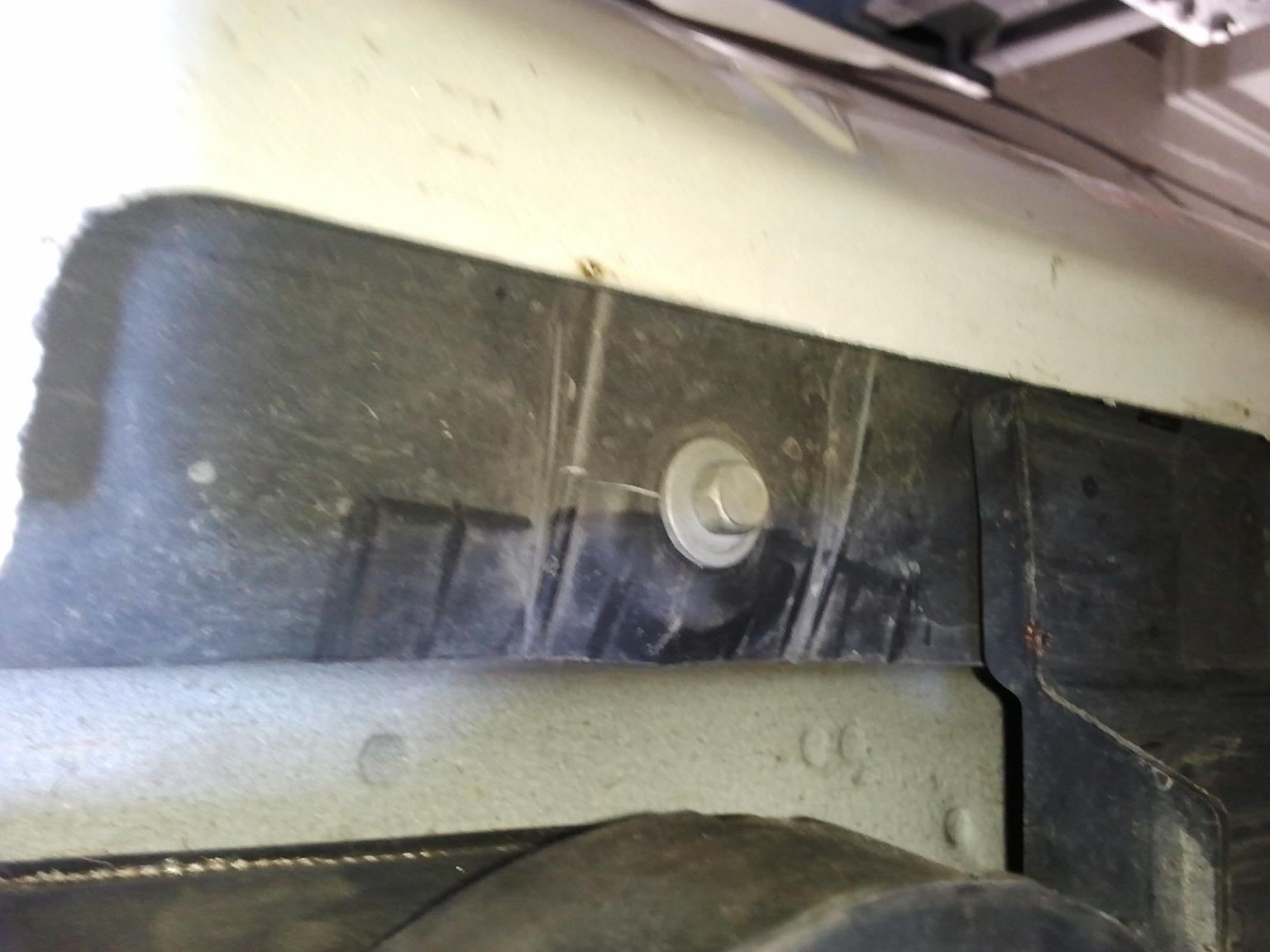

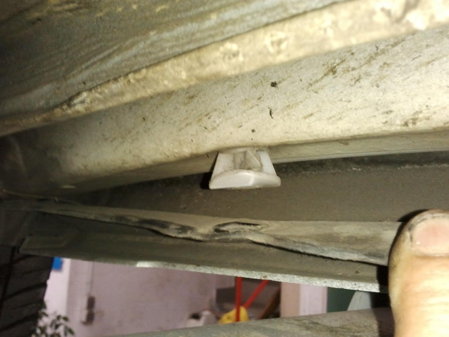

  • Hi,
    wir hatten unseren kleinen A500 SS in der Werkstatt wegen immer stärkeren Getriebegeräuschen.
    Na besser wurde es aber perfekt ist anders.
    Nach bereits 100km Fahrt liess sich das Geräusch (deutlich leiser) wieder Reproduzieren.
    Mal ganz davon abgesehen die nicht eingehängten Kabelbäume und abgebrochenen Klipse
    waren echt Peanuts gegen das was dann noch kam......
    Schwellerbefestigung links vorne leicht eingedrückt,eingerissen,hinten feine Risse in der Aufnahme.
    Rechts vorne an der Befestigung ca 1 cm das Blech eingedrückt,Haarrisse vorne wie hinten.
    Werkstattmeister sagt "Das muss so und geht nicht anders !!"
    Nebenher erwähnt wurde das man die verrammelten Felgen die auch bei der Aktion entstanden
    sind dann ausbessern würde.
    Hmm,abgegeben wurde ein bis auf ein Steinschlag in der Motorhaube makelloses Fahrzeug.
    Aus der Traum von einen Perfekten Abarth !!
    Einen neuen hatten wir vor einen Jahr gekauft um nicht mit einer Bastelbude durch die Gegend
    zu Fahren aber seit der Getriebereparatur ist es jetzt ne Bastelbude mit ne Karosserieschaden ;(
    Wie wäre eure Begeisterung ?
    Gruss
    ACG

  • Hi,
    500 C : Wenn das bei Dir so aussieht,dann kein Grund zur Besorgnis.Das ist Serie so und vom Hersteller gewollt.
    Ab der vorderen Wagenheberaufnahme geht die Kante nach oben.Das ist Serie beim 500,500C und den sonstigen
    500ern.
    Auch der KA hat diese Kante.
    .....Und darum geht es dann im weiteren Schritt denn das Autohaus der Dämlichkeit hat wieder zugeschlagen !!!
    Genau diese Kante die Ich nicht bemängelt habe haben die Vollpfosten nach unten gebogen und meinen
    den Schaden jetzt behoben zu haben.Den Original U-Schutz jetzt beschädigt,die Kante nach unten gebogen
    und angeblich nicht schön versiegelt.Noch ein Schaden mehr am Abarth !!!
    Axo,die anderen Schäden hingegen wurden zur Kenntnis genommen aber die müsse ich (und jetzt kommts)
    als "VERSCHLEIß" Abhaken.
    Im Gleichen Zuge wurde aber das eigene Grab weiter geschaufelt denn das Autohaus der Dämlichkeit händigte
    dem Sachverständigen (dem das Auto nach der Rückverformung der Schwellerkannte gar nicht gefällt) noch
    ein internes Schreiben von Abarth aus wie diese Fahrzeuge angehoben werden damit auf keinen Fall der Unterboden
    oder Teile der Aerodynamik zerstört werden.
    Weiteres hier in diesen Kino.
    Gruss
    ACG

    Ich häng mal ein paar Bilder an denn jetzt klappts auch mit dem Internet :)
      (168,21 kB, 582 Mal heruntergeladen, zuletzt: )
      (177,14 kB, 549 Mal heruntergeladen, zuletzt: )
      (183,19 kB, 532 Mal heruntergeladen, zuletzt: )
      (187,98 kB, 488 Mal heruntergeladen, zuletzt: )
      (185,03 kB, 444 Mal heruntergeladen, zuletzt: )
  • Noch ein paar......
    Auf einen sieht man wie Ich den Wagen anhebe.....
    Gruss
    ACG
