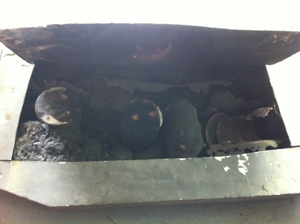

Ja Qualität sieht anders aus.......Thema Leichtbau.......wäre ne Titananlage nicht besser??
Versteh auch nicht wieso die sowas verbauen!
Grandiose Leistung !
Ich würd nie Edelstahl mit normalen verschweissen ohne worte.
is ja wie beim Kat
Hast du denen das nur erzählt oder hattest du irgendeine Nummer/Rechnung des "Einbaukits" parat?
Er wusste welches Auto das ist, da angeblich es nur ein Kunde gab, der diese Auspuffanlage verbaut haben wollte. Die ist auch ohne Zulassung.
Habe gerade mal versucht kontakt mit dem Vorbesitzer aufzunehmen, mal sehen welche Aussage von dieser Seite kommt -
Das mag ja sein, mich wundert nur woran er erkannt hat das es nicht einfach eine Normale verfaulte ist.
Sieht die von außen anders aus – wenn ja, Fotos geschickt?

Niemals Edeles mit nicht Edelen verbinden!

ZitatAlles anzeigenNach DIN 50 900 Teil 1 ist die Kontaktkorrosion
eine“beschleunigte Korrosion eines metallischen
Bereichs, die auf ein Korrosionselement,
bestehend aus einer Paarung Metall/Metall oder
Metall/Elektronen leitender Festkörper mit
unterschiedlichen freien Korrosionspotenzialen
zurückzuführen ist. Hierbei ist der beschleunigt
korrodierende metallische Bereich die Anode
des Korrosionselementes.
Die bei der Kontaktkorrosion auftretende
Korrosionserscheinung ist häufig gleichmäßiger
oder ungleichmäßiger Flächenabtrag. Der
Flächenabtrag oder Masseverlust des unedleren
Partners in der Kombination hängt von der
Größe des fließenden Elementstroms und der
Höhe der Eigenkorrosion beim sich
einstellenden Mischpotenzial der
Metallkombination ab. Der Elementstrom ist
eine komplexe Größe, der von der
geometrischen Anordnung, der Größe der
mediumberührten Elektrodenflächen, den
Ruhepotenzialen und den
Polarisationswiderstand- der Partner sowie von
dem Elektrolytwiderstand des Mediums
abhängt.Auf gut Deutsch:
Edelstahl und Stahl = Rost³

ding dong kla ist das in manchen fällen von nöten aber nicht bei einer auspuffanlage die dauerhaft mit feuchtigkeit in verbindung kommt
dann erklär doch mal bitte wozu der so gennante schwarz/weiß-draht erfunden wurde?
mir ist schon bewusst warum man chromnickel stähle und "normale"stähle nicht miteinander verbinden >sollte<
aber es gibt umstände wo sowas nötig ist..Ok, dann erklär mir doch mal, warum es im Stahlgroßhandel getrennte Hallen für Edeles und Schwarzes gibt? Mit Schwarz/Weiß-Draht kannst du zwar die Kontaktkorrosion reduzieren (Reduktion des Elektonenaustausch / Wirkt wie ein Isolator) aber nie ganz verhindern. Liegt Metall blank kommt es zwagsläufig zu einer erhöhten Kontaktkorrosion durch Flugrost und Feuchtigkeit, die den Isolationsbereich überbrücken und den Fluss wieder ermöglichen. Gerade in einem solchen Auspuffsystem mit hohen Temperaturschwankungen, Kondensatbildung und hohen verunreinigten Luftströmen ist eine erfolgreiche und vorallem dauerhafte Metallmixverbindung ohne Korrosion nahezu ausgeschlossen!
wahrscheinlich hat der Vorbesitzer bei Bestellung der Anlage schon gewusst, dass er den Abarth bald wieder verkaufen wird......dementsprechend wird er auch gefahren sein. Kein Wunder dass auch die ganzen Gummilager und Antriebswellen schon hinüber sind.
G-tech wird ihn ja darauf hingewiesen haben, dass die Auspuffanlage aus W&W-Blech ein kurzes Ablaufdatum hat.
Ich würde eigentlich auch sagen, dass das kein Problem von G-Tech ist, sondern von Deinem Vorbesitzer
