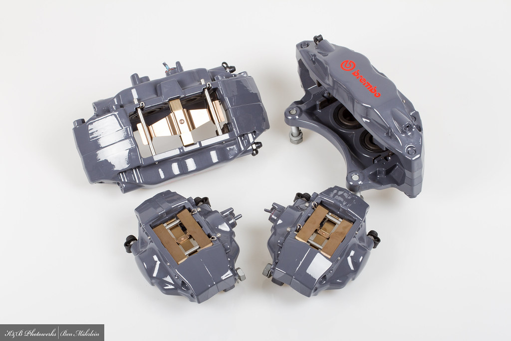

    Zuerstmal gab es nach 7000 Meilen wieder frisches Öl mit neuem STI Performance Ölfilter.
    Des weiteren waren die Bremsen fällig. Die Ferodo DS Performance sind bei bisschen sportlicherer Gangart einfach nix. 1x zu heiß gebremst und der Biss war weg.
    Ich hatte mir die Bremssättel mal genauer angeschaut und kam zu dem Entschluss, diese aufbereiten zu lassen.
    D.h.: Glasperlenstrahlen, Ultraschallreinigen, Lackieren.
    Einzige wofür ich keine Ersatzteile gefunden hab, waren die Belagsführungen. Etwas ärgerlich, da eine nur noch zu 50% existent war. Da wirds nach der Saison wohl mal einen Auftrag geben da neue herzustellen.
    Die Sättel sehen frisch lackiert nun so aus:
    Subaru WRX STI Brembo Brake Calipers rebuild by Ben Maehrlein, on Flickr
    Die Sättel wurden in RAL 7028, Graphitgrau lackiert und sind jetzt wieder frisch für die nächsten 10 Jahre 8)
