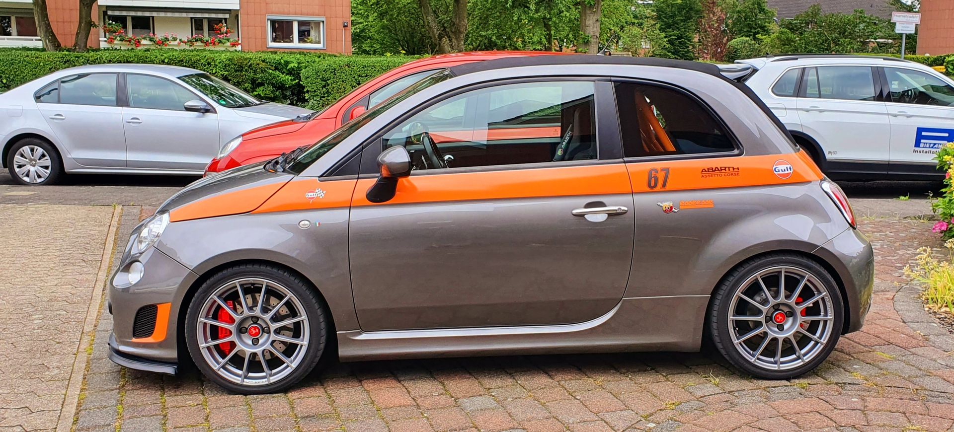

Ich weiß schon wieder das Bild, aber hier sieht man gut was geht.
7 x17 ET 35 vorne mit 10 mm und hinten mit 15 mm Spurplatten in kombination mit St X Fahrwerk und Nankang NS2.
Höhe musste ich mehrfach anpassen, mit 320 mm vorne und 325 mm hinten passt es jetzt ohne zu schleifen. Für die Fahrdynamik aber auch deutlich besser mit der neuen Höhe.
Habe vorher einen Hankook gefahren, da konnte ich mit der gleichen Kombi tiefer fahren ohne das was schleift, sah zwar besser aus fuhr sich aber nicht so gut.
Der Nankang fällt deutlich breiter aus wie der Hankook und ist an den Kanten "Eckiger". Fährt sich genial wenn er warm ist. Akustisch ist der aber sehr präsent, kann schon stören.
