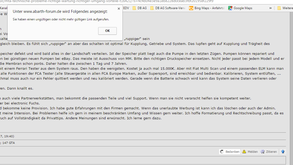

Hallo Admin,
wie bereits in der Vergangenheit kann ich mich nicht bedanken. Es kommt der Hinweis: "Sie haben einen ungültigen oder nicht mehr gültigen Link aufgerufen." Was tun?
Grüße von Rübezahl
