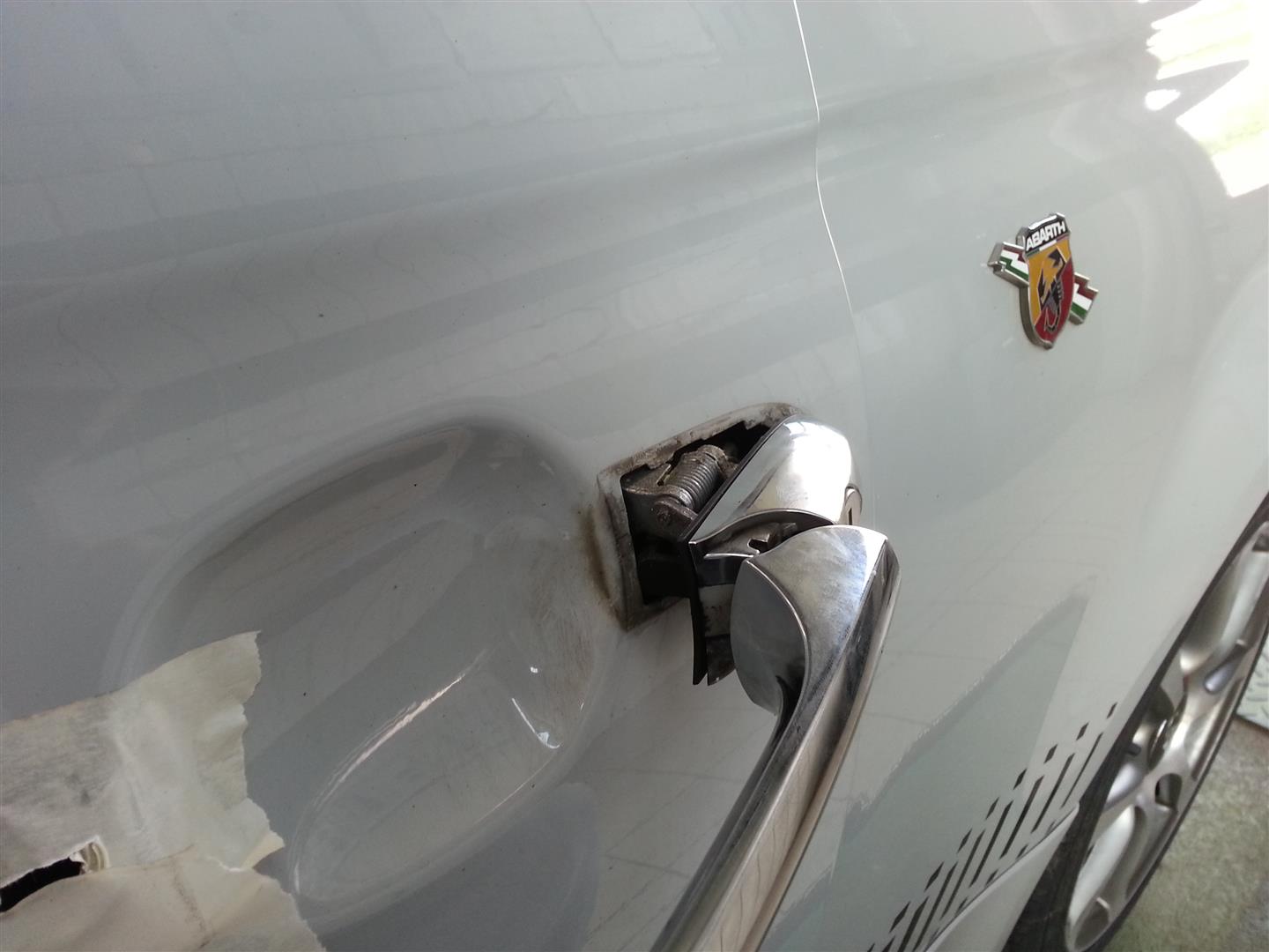

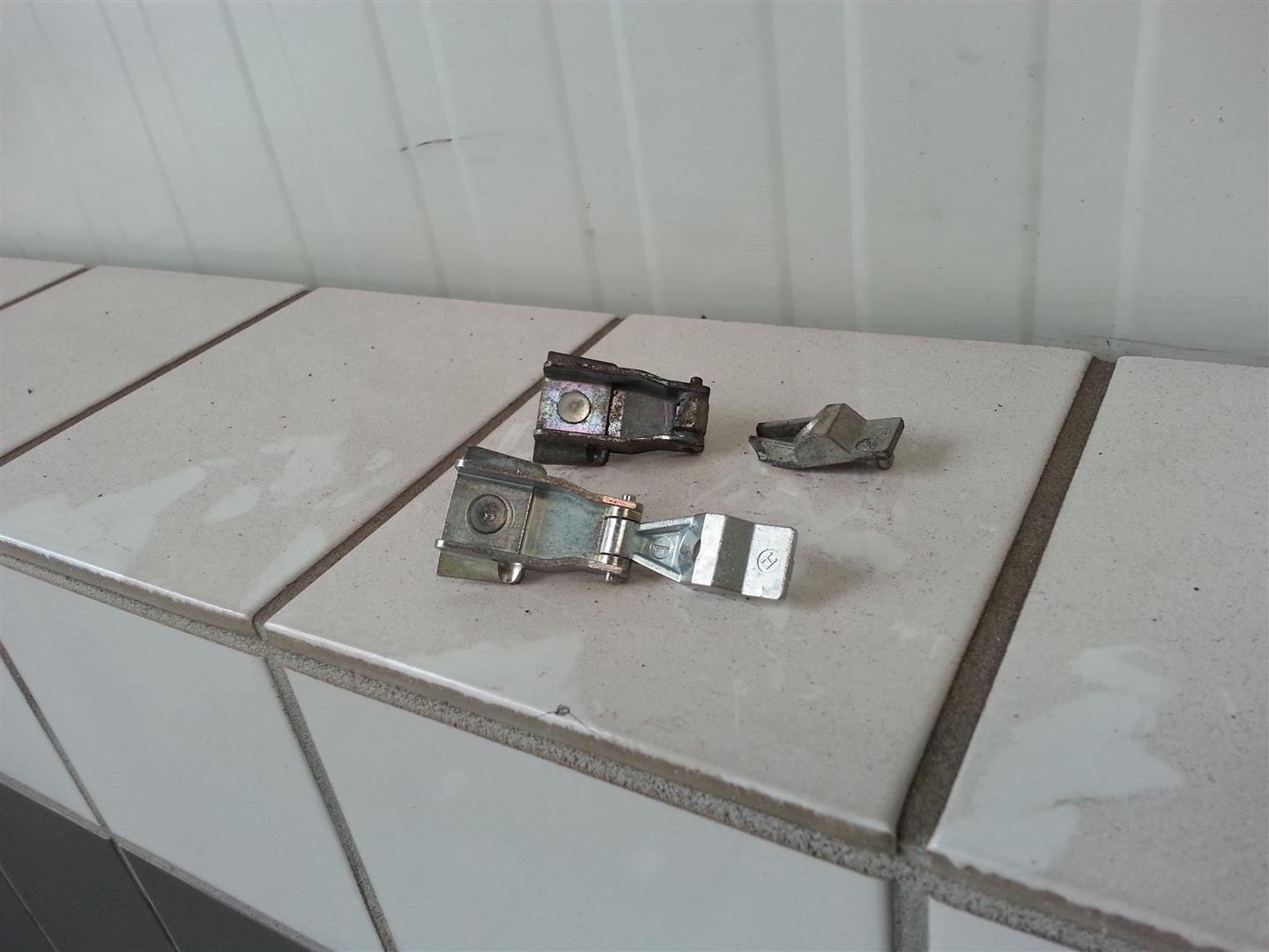

Heute habe ich auch endlich mal meinen Türgriff repariert, erneuert habe ich nur das gebrochene Scharnier, dieses gibt es bei Fiat inzwischen als Ersatzteil für ca. 12 Euro. Demontage nach der o.g. Anleitung, ich habe jedoch die Stange mit dem schwarzen Clip nur gelöst, nicht ausgebaut. Der Griff sitzt fest, muss seitlich Richtung Fahrzeugfront geschoben werden, dann am Griff ziehen und ihn soweit wie möglich rausziehen, damit man an die Kreuzschlitzschraube kommt, die das Scharnier hält. Da zwischen Tür und Kreuzschlitz nicht viel Platz ist, habe ich einen entsprechenden Bit genommen und mittels 6er Gabelschlüssel die Schraube rausgedreht. Dann umgekehrt wieder montieren, fertig. Zeitaufwand mit etwas Bummelei ca. 1 Stunde
