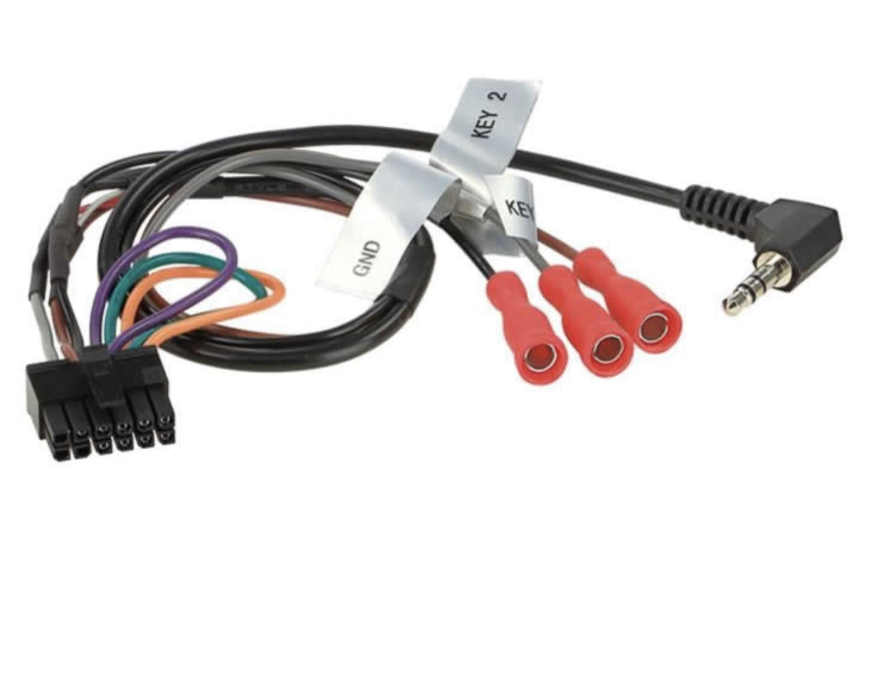

Gibt wohl mehrere Möglichkeiten zu dem Interface. Verschiedene Baujahre, ob mit oder ohne Blue and me usw.
Bei dem hier zu Fiat 500 gibts es zB auch einen Adapterstecker der keine Klinke hat.
nur beispielhaft .. https://www.caraudio24.de/Zube…ood-42-FA-711::27003.html
Das Blue & Me habe ich aber abgeklemmt, bzw. funktioniert ja nicht mehr.
Also hab ich den falschen Adapter?
Lila mit weißem Streifen laut Anleitung des im ersten Post genannten Radios
Ich habe aber das Kenwood DMX5020DABS

Jetzt habe ich mir einen Adapter für LFB geholt von acv , also das Grundmodul und den lfb adapter. An dem ist ein klinkenanschluss dran .
Wo muss ich den anschließen, habe 2 Klinken Anschlüsse am Radio ( 1x MIC - da ist das Mikrofon von der FSE des Radios angeschlossen und 1 x AV in )?
Kann mir da einer helfen ?
