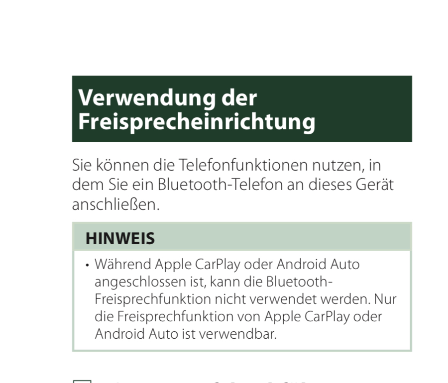

    Hatte etwas Zeit gehabt mich mit dem Radio zu beschäftigen und habe ein Problem mit der FSE.
    Habe das Telefon mit dem Radio per Bluetooth verbunden, und kann auch Anrufe tätigen , bloß hört mich der Gesprächspartner nicht. Selbst wenn ich es über das usb Kabel ( CarPlay) verbinde kann mich der Gesprächspartner nur hören wenn ich am Handy das Freisprechen aktiviere. Hat von Euch jemand einen Tip?
