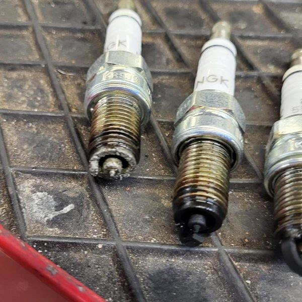

Also Leistungssteigerung war nicht vorhanden, im Moment ist halt zwischen den Jahren, so steht es erstmal. Ich hoffe im neuen Jahr gibt es evtl positive Rückmeldung seitens FCA , allerdings hat meine Frau bereits 8 gleich gelagerte Fälle im Netz gefunden, alle aus dem gleichen Baujahr 2016 und drum herum, Fehler ist immer die Zündkerzen eines Zylinders das Fehlerbild ist im Zylinder sieht auch fast immer sehr ähnlich aus .
Danke dir giftzwerg70 ,
Wir sollten mal telefonieren denn nach den Bildern sind unsere Fehler identisch, nur unser ist bei 60 km/h 3 km vor zuhause passiert.
Scheckheft lückenlos, 2 Monate 1985km nach der Inspektion, Öl und Kerzen alles vom Händler 717 € am 7.10.22
Keine Software, alles Original, Gutachter für Motoren eingebunden, Öl was drauf war 200ml gezogen und in meinem Besitz,
Also Motor ohne Anauteile 6500 € beim freundlichen Händler. Plus Zeiten von 10 - 14 Stunden für Umbau plus Zeit für evtl Zusatzarbeiten. Einschätzung des Händlers ca. 10000 plus. Was ist mit dem Turbo und Späne im Öl

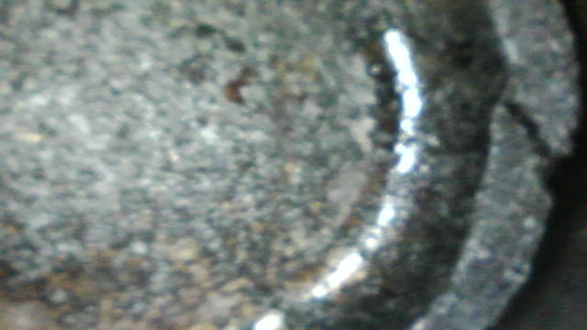

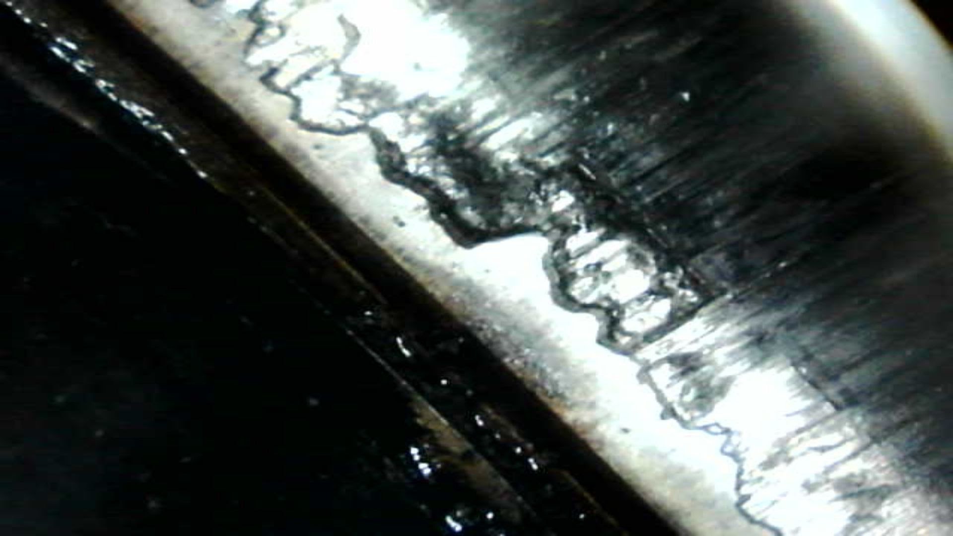

Hallo ins Forum,Melde mich nach langer Zeit mal wieder direkt im Forum. Unser Abarth hat einen kapitalen Motorschaden nach 51273 km und genau 1985km nach der letzten Inspektion. Wir reden von einem Schaden von 10- 15000 € und das beim gerade 6 Jahre alten Wagen. Die Zündkerzen sind bei der Inspektion getauscht worden und haben den richtigen Wärmewert . Nun ist bei der Kerze vom 4. Zylinder die Minuselektrode komplett wegeschmolzen, und keine Kompression mehr. Die Zylinderlaufbuchse vom 4ten ist oben komplett weg gebrannt. Anfrage beim Händler nach Ersatzteilgarantie läuft noch, Kulanzantrag wird evtl. im neuen Jahr gestellt. Hoffe da kommt etwas, ansonsten überlege ich den Hersteller zu verklagen, allerdings erst wenn der sich komplett quer stellt.
Vllt gibt es hier noch ,, Leidensgenossen " , die noch nicht auf Fb geschrieben haben. Wir haben im Netz im Moment 8 Fzg gefunden, alle aus 2015-2017 mit vom lesen her, identischen Fehlerbild. Vllt können wir uns hier ein wenig austauschen, damit wir evtl. noch weitere Abarth finden.
