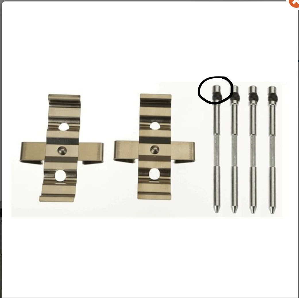

Sprich du hast auf der Bremssattelrückseite das andere Ende der Stifte weggebohrt? (siehe Bild)
Bei mir sind sicher noch die originalen Stifte drin.
Jemand eine Idee wie man die 2 Stifte von den Bremsbelägen rausbekommt wenn Hammer + Dorn + Kriechöl keine Wirkung zeigen?

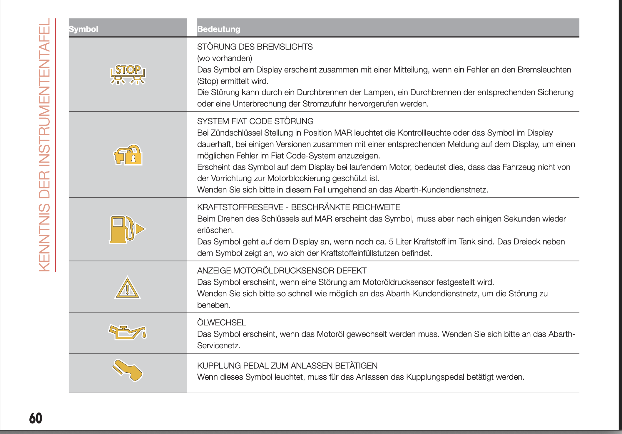

Werde die Kontakte mal prüfen. Ein neuer Öldruckschalter wurde letztes Jahr verbaut.
Wie ist denn die Geschichte nun ausgegangen. Wurde der Fehler gefunden?
Nachdem jetzt fast 1 Jahr ruhe mit der Öldruckmeldung war, kommt jetzt sporadisch die nächste Meldung. Es erscheint ein Warndreieck mit Ausrufezeichen. Laut Anleitung, siehe Anhang kann der Motoröldruck nicht abgefragt werden.
Kann der Sensor wirklich abgefragt werden, oder ist es nur ein Schalter der bei zu niedrigem Öldruck auslöst?
Fehlerspeicher ist leer und wenn ich die Batterie kurz abklemme, kommt die Meldung fürs erste nicht mehr.
Der Fehler kann auch auftauchen, wenn der Motor nicht gestartet wurde und nur auf Zündung steht.
Klingt für mich nach nem Wackler im Kabel vom Öldruckschalter.

Somit blieb es erst mal bei der Fehlersuche (Fehlerspeicher auslesen, Öldruck prüfen, Öldruckschalter tauschen, BMC Steuergerät reset und Testfahrt ob der Fehler auch bei Fahrt auftritt).
Macht in Summe 400€ an Fehlersuche. (echt happig für die paar Arbeiten)
Zum Glück hab ich dann das Ganze abgebrochen, als dann weitere Vorschläge wie Steuergerät tauschen, Ölpumpe tauschen etc kamen und ich dann noch für die Werkstatt 20 Stunden Fehlersuche eingeplant werden sollten.
War nicht meine Stammwerkstatt, die hatte leider kurzfristig keine Zeit.
Meine Batterie war nach 5,5 Jahren auch defekt. Wenn ich bedenke, dass ich meinen BMW Z3M mit 19 Jahren und 1. Batterie verkauft habe, hat die Batterie im Abarth nicht lange gehalten. Ich könnte mir vorstellen, dass die thermische Belastung für die Batterie im Abarth deutlich höher ist. Die Batterie sitzt direkt neben dem Motor und Hitze ist für die Batterie nicht gut. Im BMW war die Batterie im Heck verbaut.
Für alle die es noch interessiert. Der Fehler ist bisher nicht mehr aufgetreten, aber meine Batterie ist jetzt defekt. Diese habe ich heute getauscht.
Ich kann mir auch vorstellen, dass der Fehler mit dem Öldruck ggfs. durch Unterspannung verursacht wurde.
Hab meinen Abarth gestern wieder abgeholt. Nach einem Reset der Steuergeräte war der Fehler erstmal weg. Bis dato ist die Fehlermeldung weder beim Kaltstart, Warmstart oder während der Fahrt aufgetreten. Werde erstmal weiter beobachten.
