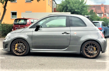

Abarth 595 Competizione mit Koni FSD Stoßdämpfer und H&R Federn:
Gestern noch ausgiebig probegefahren.
Fährt sich gut, straffer, aber die Federcharakteristik gefällt mir.
Was mir auch gefällt, ist dass er hinten etwas mehr heruntergekommen ist.
Diese extreme Keilform hat mir bei dieser Fahrzeugform nicht so gefallen. -
Sooooo, die H&R Federn sind angekommen, Einbau erfolgt nächste Woche - bin gespannt.
Gerade den Kleinen aus der Werkstatt geholt.
VA: ca. 32 cm
HA: ca. 32,8 cm
Abstandsmaß Felgenmitte zu Kotflügelunterkante
Bemerkung: Tank voll -

Die Federn sind definitiv unterschiedlich. Ich habe beide hier liegen. Die vorderen Eibach im Competizione haben in der Mitte 2 blinde Windungen, das haben die Prokit nicht.
Der Höhenunterschied Eibach Competizione zu Eibach Prokit ist vorne und hinten ziemlich genau 20 mm.
Zum Basis Abarth bringen die Prokit vorne etwa 25 mm, hinten etwa 35 mm.Das Problem der Prokit im Abarth ist, daß sie vorne zu weich sind in Relation zur Tiefe. Das liegt daran, daß sie ursprünglich für den normalen 500er entwickelt wurden, der vorne deutlich leichter ist.
Im normalen 500er funktionieren sie gut, der steht damit aber auch vorne 10 mm höher. Im Abarth geht einem mit den Prokit schon bei mittleren Unebenheiten der Federweg aus.Der Compe ist vorne gegenüber dem Basis Abarth nur etwa 5 mm tiefer, hinten aber rund 15 mm.
Der Basis-Abarth streckt seinen Hintern extrem in die Höhe, der Compe steht deutlich gerader.Genau aus diesem Grund plane ich auch bei meinem Compe (mit Koni FSD) die H&R Federn zu verbauen.
Allerdings hast Du da einse wesentlich bessere Bereifung als ich mit den 17 Zoll. -

Sehr interessant, da ich an meinem Competizione auch eine Tieferlegung im Auge habe.
Meine Koni FSD Dämpfer sind jetzt 35 Tkm drin, die Frage ist, wie lange die Dämpfer denn durchschnittlich halten.Mich würde bei den Lowtec bzw. G-Tech Federn interessieren, wie der Abstand Felgenmitte zur Unterkante Kotflügel ist.
