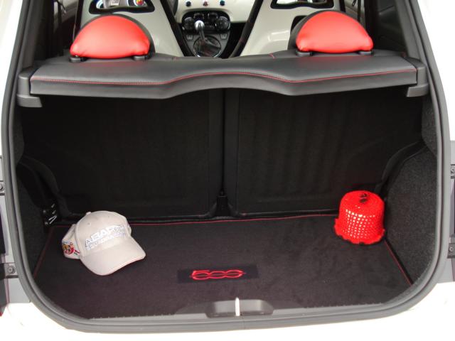

  • Ich habe heute meinen Kofferraumboden gemacht. MDF Platte (1cm dick) und dann Filzaufgezogen und von und so ne art Mossgummieplatte.
    Tausenmal besser.

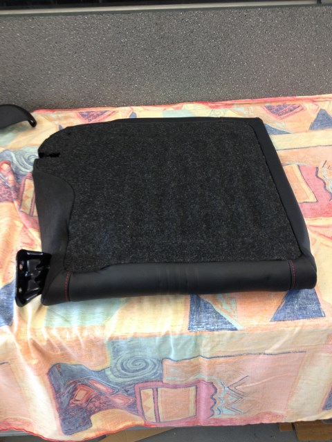

  • hallo, habe letztes WE auch endlich das Blech aus dem Sichtfeld meiner Rücksitzbank verbannt
    Habe die Rücksitzbank ausgebaut, den Bezug gelöst und den selbstklebenden Filz angeklebt und mit in die Haltenut von Bezug mit eingeklemmt,
    so habe ich keinen Absatz zwischen Filz und Bezug, hat vllt. summa summarum ne Stunde gedauert
    siehe Bilder:

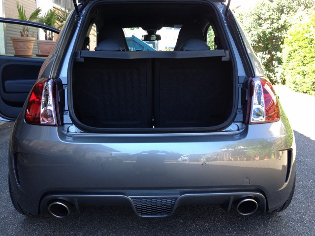

  • So Gestern habe ich wie bereits schon angekündigt, dass Projekt "Rückenlehne mit Teppich verkleiden" in Angriff genommen.
    Zeitaufwand einen halben Tag, aber es hat sich gelohnt :D
  • @brera939
    Das sieht sehr gut aus und auch von der Filzwahl wie das original Fiatmaterial.
