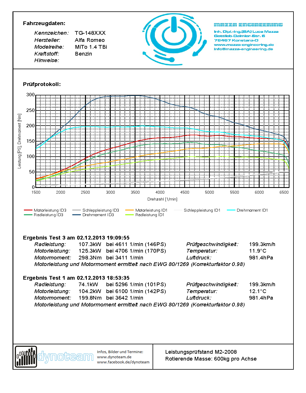

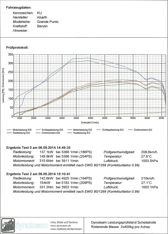

  • Habe nun in Herten die Möglichkeit ergriffen und mein Auto bei Luca optimieren lassen, nachdem immer wieder die Diskussionen aufkommen Box- vs. Steuergerätoptimierung. Und ich wollte vor allem mal die Launch Control testen.Als dann die Eingangsmessung mit Originaler Software durch war, war ich doch erstaunt was der LLK + Auspuff + 200 Zeller an Leistung bringen: Ganze 204PS / 315.6NM. Was aber die Erwartung an das Ergebnis nach der Optimierung schon eher hoch gesteckt hat.
    Aufgespielt wurde Stufe 2 + Launch Control + harter Begrenzer. Ergebnis: 209PS / 331.3NM ehrlich gesagt schon etwas ernüchternd... Sorry Luca. Außerdem scheint mein Auto immer noch die Eigenheit zu haben das die Leistung und das Drehmoment bei kurz vor 6000UPM extrem einbrechen. Ich hoffe das bekommst du noch in den Griff ;)
    Nachdem ich aber heute mal erneut ein paar OBD 0-100km/h Tests gefahren bin muss ich sagen wurde zumindest das Ergebnis mit der G-Tech Box in etwa wiederholt. Was mich zur Vermutung bringen lässt, das damit pi mal Daumen die selbe Leistung erzielt wurde wie jetzt. Subjektiv würde ich sagen G-Tech Kit: stärkerer Turbokick und flaut dann schneller ab. Mazza Software: Nicht so starker Turbokick aber dafür gleichmäßigere Leistungsentfaltung. Die Launch Control scheint aber tatsächlich 1,5-2 Zehntel von 0-100km/h zu bringen. Evtl. muss ich vielleicht noch den optimalen Schaltpunkt zwischen 1. und 2. Gang finden dann geht evtl. sogar noch mehr. Außerdem wäre wohl interessant das ganze mal mit Semislicks zu testen.
    Meine Ergebnisse bei ca. 20°C Außentemperatur ohne ASR mit Hankook Ventus V12 EVO auf Betriebstemperatur, Wavetrac Sperre, G-Tech komplett AGA mit 200 Zeller und Turbozentrum TF-LLK mit 550 x 180mm, Auto innen nicht leer:

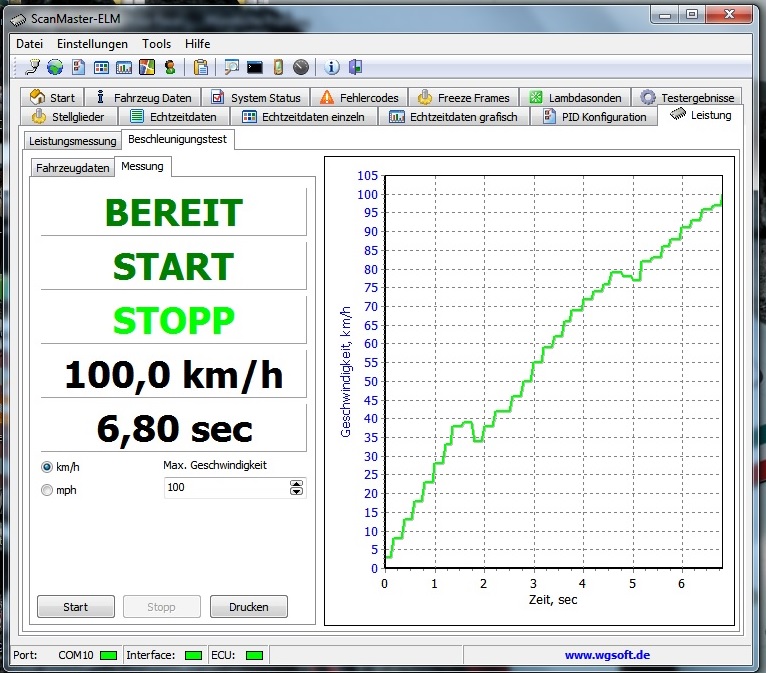

    und ich schaffe keine 6,8sec von 0-100 mit Launch-Control, gut ich hab auch den IHI drin aber unter 7,8 bekomm ich den Karton komischerweise nie.

  • Also ich war mit der bisherigen Optimierung auch mehr als zufrieden. Die lief fast 50tkm absolut Problemlos. Ich wollte halt ne Launch Control und hatte natürlich auch noch auf einen kleinen Schub Leistung gehofft. Natürlich wäre es auch super gewesen wenn das Leistungsloch raus gewesen wäre. Da kann man bisher aber noch nicht sagen worans liegt. Das war Serie mit Box und nun auch mit Mazza Software immer vorhanden. Luca möchte sich dem lt. seiner Aussage aber annehmen und nach dem Problemfaktor suchen ;)
  • Das Steuergerät lernt sich tatsächlich noch etwas mit der Zeit an.
    Für mich bzw. den Kunden ist das aber irrelevant, da für mich das einzig Belegbare der Prüfstandslauf ist nach dem optimieren.
    Ich schicke keine Kunden vom Hof mit der Aussage "der bekommt noch locker 10 PS nach dem Einfahren".
    Das das wirklich so ist, stimmt sowohl mich wie auch den Kunden nach ein paar km glücklicher :D
    Die Eingangsleistung beim D3an war wirklich sehr beachtlich, für meinen Geschmack zu beachtlich :D
    Leider war die Zeit nicht da, dass Steuergerät auszubauen und schauen, was da vorher gemacht wurde.
    Vielleicht war da schon etwas anderes drauf, was die Mehrleistung erklären würde.
    Wie gesagt, leider trübt der Einbruch etwas das Ergebnis, da dies grad bei Leistungsmaximum passiert.
    Sonst würde die Drehmomentkurve weiter schön parallel laufen.
    Der Leistungseinbruch ist sehr gut auf dem Diagramm zu sehen.
    Dies ist mir bisher nur bei den esseesse Varianten mit ein und der selben Softwareversion aufgefallen.
    Ich gehe davon aus, dass da was in der Software ist, da dies auch bei jeder Eingangsmessung mit originaler Software so ist.
    Leider ist der Fehler aber nicht immer auf dem Prüfstand messbar.
    Bei einem anderen User hier im Forum, tauchte der Fehler mal auf, mal wieder nicht.
    Vielleicht irgendwas temperaturabhängiges.
    Werde aber beim nächsten Auto mit der Softwareversion mal eine andere Softwareversion vom esseesse aufspielen.
    Mal schauen wie sich das verhält.
    Aber wie ich D3an versprochen habe, werde ich mir das mal genauer anschauen.
    Wenn ich den Fehler finde, werde ich das sicher posten :top:
