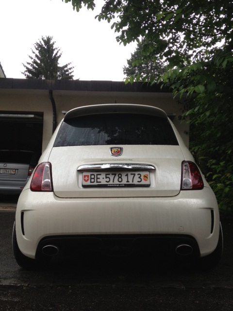

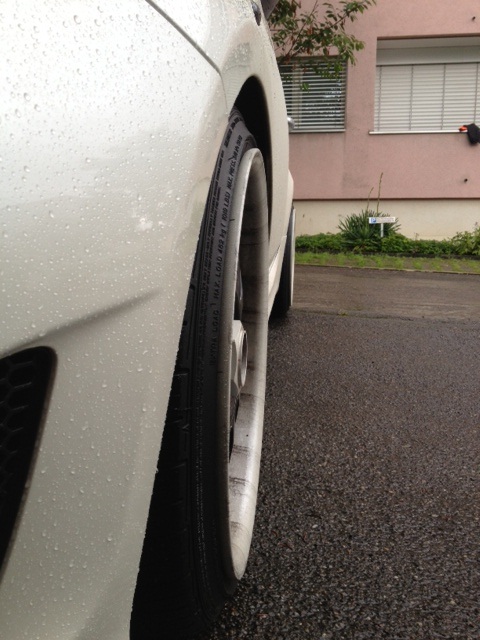

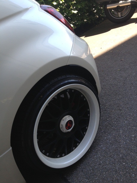

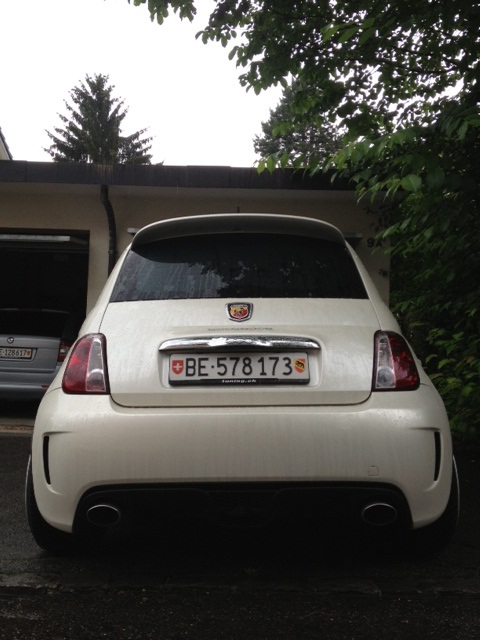

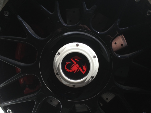

  • ...voilà ;)
    forne 8x17..hinten 9x17.. ist eigentlich kein Problem...hab ein Weitech Gewinde drunter und ganz nach unten geschraubt (sollte also 50mm weiter unten sein, korrigiert mich falls ich falsch liege..).. kommt aber nirgends an...
    Hinten 215/40/17, forne 195/40/17.. ;)
    Alles eingetragen.. weiss aber nicht wie es bei euch aussieht :)

  • musste nichts bördeln oder ziehen oder sonstwas.. ;)

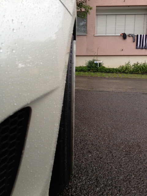

  • Da zieht es den Reifen ja ganz schön über die Felge. Viel Spaß an der ersten Bordsteinkante oder bis zur Waschanlage...
    Hatte auch mal auf nem anderen Fahrzeug einen 305er Reifen auf 11 Zoll breiter Felge, also auch so, dass die Felge eigentlich zu breit für den Reifen ist. Sah genau 1 Tag schön aus :S Aber viel Erfolg...

  • ....ich hab meine felgen seit gut einem Jahr drauf..dazu noch in perlweiss lackiert und noch keinen einzigen bordstein geküsst.
    musst dir halt einfach bewusst sein dass du halt etwas mehr einlenken musst wenn du irgendwo "rauf" willst.. wobei, rauf ist übertrieben..da kommste halt eben nicht mehr irgendwo mal schnell auf einen bordstein rauf.. :P
    ....ganz nach dem Motto: "wer's schön haben will muss leiden"... oder so :P

  • forne 8x17..hinten 9x17.. ist eigentlich kein Problem
    schreibe bitte noch die Einpresstiefe zu den felgengrößen dazu. Ist ja miteinscheidend, ob die Felgen passen.
    In Deutschland könnte es Probleme mit der Eintragung geben. Auf deinen Fotos von den Hinterrädern sieht es so aus, als ob die Felge weiter raussteht als die Radhauskante. Mittlerweile muss das gesamte Rad in einem bestimmten Bereich (+30° bis -50° ausgehend von einer vertikalen Linie) abgedeckt sein, nicht nur die Lauffläche (alte Regelung).
  • ET 30 (vorne) und ET 35 (hinten).
    jap, die Felge steht auch ziemlich weit aussen..kann sonst bei gelegenheit mal ein bild machen wie es von hinten aussieht..
    In der Schweiz, also zumindest bei uns in Bern, kann man die Felgen so eintragen, da die Lauffläche (also die Fläche die Bodenkontakt hat beim rollen..) nicht über die Kante des Radkastens hinaus ragt..
    Falls dies nicht der Fall wäre und die Lauffläche weiter aussen wäre, könnte man die Felgen so nicht eintragen.. Bei diesen Reifendimensionen muss man noch ein Gutachten vom Reifenhersteller haben da es ein 215er auf einer 9" Felge ist..
    lecchami l'Abarth!:)

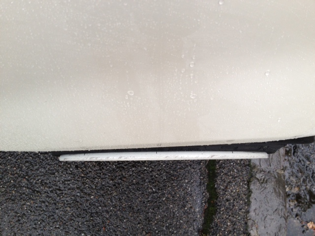

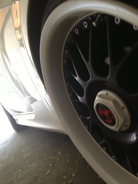

  • Voilà.. hier ein paar Bilder..
    ..Sauwetter!!!! :(

  • ...Hier die Bilder (hatte irgend ein Problem beim vorherigen Post :S)
      (110,75 kB, 401 Mal heruntergeladen, zuletzt: )
      (100,56 kB, 323 Mal heruntergeladen, zuletzt: )
      (115,89 kB, 320 Mal heruntergeladen, zuletzt: )
      (92,61 kB, 386 Mal heruntergeladen, zuletzt: )
      (94,74 kB, 380 Mal heruntergeladen, zuletzt: )
