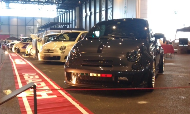

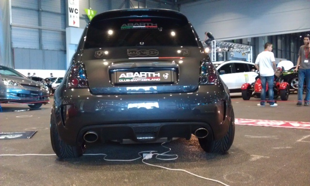

  • Kennt jemand den Besitzer von diesem 500?
    Genau diese Felgen will ich drauf machen... Keskin KT4 ... und wie es aussieht hat er hinten 9 zoll breite Felgen... denke ich....
    Für mich sieht ziemlich breit der kleine aus wenn so breite felgen inkl. schmale reifen drauf sind...
    ich will wissen wer er isch damit ich ihm fragen kann ob er die kotflügel gezogen hat oder nur blrdeln oder vielleicht aich nichts :D
    gruss

  • Hallo Hellcop,
    unter Google: paw.ch eingeben! Galerie/ und unter Fiat sind einige Bilder.
    Die Firma PAW Performance. CH hat den umgebaut?
    Reifen sind Toyo 205-35-18 montiert.
    Die können Dir bestimmt alle Fragen beantworten.
    Gruß wagi

  • Hey Hellcop, das Fahrzeug gehört einem "kollegen" von mir..
    Diese Felgen wirst du so nicht drunter bringen..handelt sich dabei um 9x18 Zoll.. Der Besitzer hat auf beiden seiten 25mm verbreitert damit alles drunter passt ;)
    kannst dir gerne meine anschauen, ich hab hinten 9x17 und vorne 8x17 montiert.. geht auch ohne zu bördeln oder zu ziehen..
    saluti
    lecchami l'Abarth!:)
  • Sorry, aber wo soll der verbreitet sein? Aufm Dach? Aber nicht an den Kotflügeln!
    ... ist aber so, wie gesagt, kenne den Besitzer und das FZ ;) nur mit bördeln und Kotflügel ziehen wirst du niemals eine 9x18er Felge drunter bringen.. v.a nicht vorne ;) schaus dir genau an..
    das Fahrzeug wurde vorletztes jahr komplett bearbeitet (Kotflügel verbreitert, Front zum Teil gecleant, einseitiger-Böser-Blick und neu lackiert...)
    ..mittlerweile sieht es wieder ganz anders aus... baby blau mit schwarz.. der Besitzer ist (oder war zumindest..) hier im Froum mal angemeldet..

    @ Wagi: PAW hat den Wagen nicht umgebaut.. lediglich die Felgen und das Bilstein Fahrwerk wurden (soweit mir bekannt ist..) von PAW montiert.. Umbau wurde von Madvein Factory in Barcelona gemacht.. (sieht man auch am Heck lackiert..)
