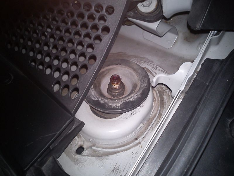

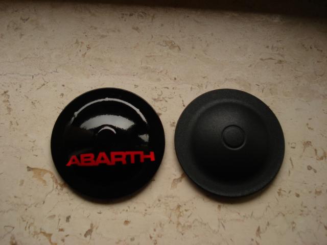

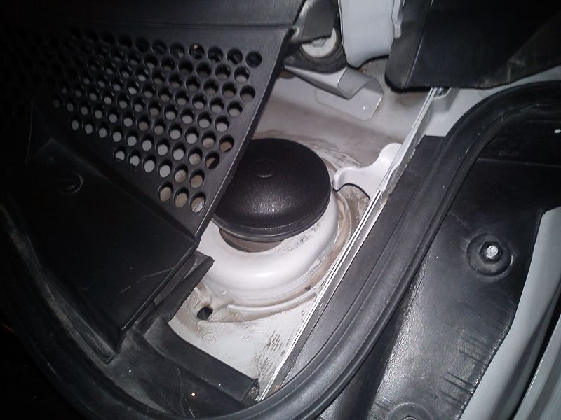

    habe mir heute diese Abdeckkappen vom Fiathändler geholt. Die werden einfach auf die Federbeine gesteckt und fertig.Paßen auch auf unseren Abarth 500. Sieht viel besser aus und vor allem sammelt sich da kein Wasser mehr das die Schrauben und die Domteller verrotten lassen. Kosten 3,30€ das Stück. Das hätte man eigentlich schon ab Werk so machen sollen. :thumbup:
    Wenn es interessiert :Teile Nr. 0051938656 - 001
    Vielen Dank an dieser Stelle an A.Barth :thumbsup:

  • Sorry, wußte ich nicht. Meine waren bisschen günstiger :D Werde sie aber noch etwas aufhübschen folie ect. Danke nochmals für den hinweis. :thumbsup:

  • Sehen super aus. :thumbsup: Ist das eine normale Folie oder ist das eine Spezielle die man mit Heißluftpistole noch anpassen kann?

  • Mein Freund hat einen 595 Turismo BJ 2012, da waren sie auch schon Serie. Aber davor leider nicht. Finde ich schlimm das sowas nicht von Anfang an verbaut wird. Am Mehrpreis von 6,60 € kanns ja nicht liegen :thumbdown: :whistling:

  • Die Kappen gibt es noch nicht so lange. Wurden erst "erfunden", nachdem es massive Probleme mit den Domlagern gab. Bei den normalen 500ern sind die jetzt auch Standard.
