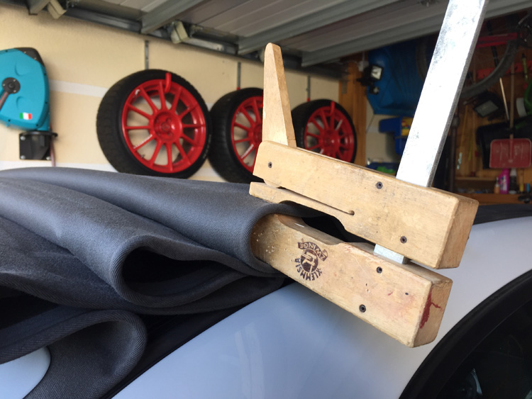

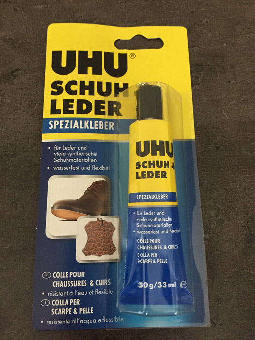

  • Das ist natürlich ärgerlich. Bei mir kam das erst nach 4 Jahren. Ich habe es selbst geklebt. Hält nun seit 2 Monaten bombig...
      (147,79 kB, 433 Mal heruntergeladen, zuletzt: )
      (169,7 kB, 362 Mal heruntergeladen, zuletzt: )
      (129,63 kB, 394 Mal heruntergeladen, zuletzt: )

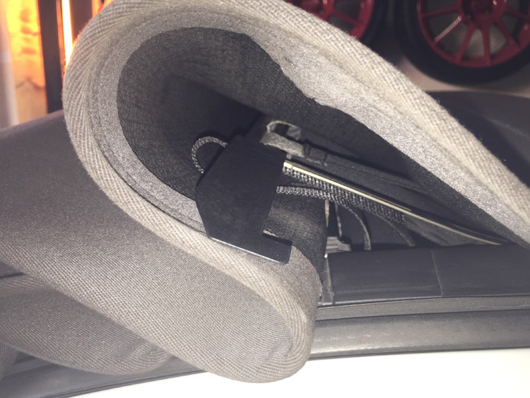

  • Auch wenn dieses Thema schon älter ist...
    Meiner ist Baujahr 2016 und das Dach hat an 4 Stellen Öffnungen:
    Oder muss das so sein? Gehören die Plastikteile alle zwischen die Stoffschichten? So wirklich da rein passen die nämlich nicht. Sind beide Seiten identisch.

  • Ich frage, weil mein Auto im letzten Garantiejahr ist und bevor ich da vorstellig werde möchte ich wissen, ob das wirklich ein Mangel ist.
    Du hast ja vor 3 Jahren bereits geschrieben, hält das seither?
  • Ja ist definitiv ein Mangel. Die dinger müssen in der Naht vom Dach sitzen.
