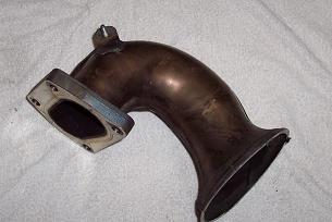

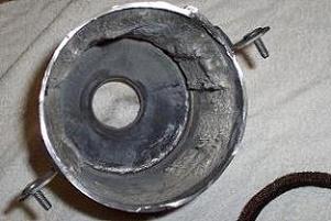

  • Besorg dir nen 200 Zeller im Originalgehäuse z.B. von G-Tech oder lass es von dem Mechaniker deiner Wahl schweißen.
    Mit nem hochwertigen 200 Zeller hast du definitiv keine Fehlermeldungen und dementsprechend auch keine Problem bei der AU.
      (20,32 kB, 759 Mal heruntergeladen, zuletzt: )
      (16,78 kB, 412 Mal heruntergeladen, zuletzt: )
  • Dann ändert man das Anschlussstück vom Auspuff an den Kat auf 70mm!! Quasi einen Trichter nutzen!
    Ihr macht es euch viel zu schwer!
    Winston Churchill
