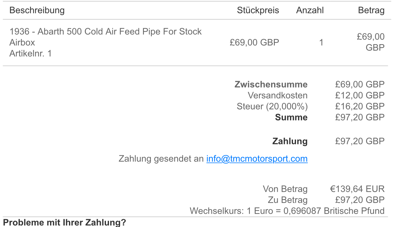

  • Hab das tmc Rohr nun auch hier weil ich die Lösung optimal fand.
    Meine Mechaniker sagen nun alle nicht einbauen, ich würde alles Wasser
    aus dem Ablauf neben dem Dom ansaugen, das steht voll bei richtigem Regen...
    Verkaufe ich das jetzt oder gehe ich Risiko??!!??
