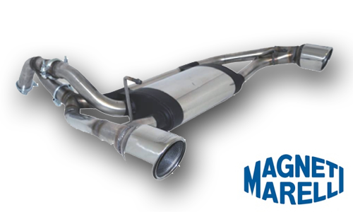

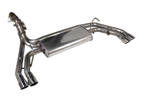

    Ich könnte mir die Monza mir den Endrohren der Akra vorstellen- vor allen wegen dem starken Klang der Monza deshalb fällt mir spontan die Track-Day mit den zwei Endrohren ein...Habe allerdings keine Ahnung wie sie sich klangbildlich von der Monza abhebt oder ähnlich/gleich klingt...
    EDIT: Vom der Rohrführung und dem Topf her scheinen die ja gleich zu sein!?

  • Schau mal hier. Tom hat die Endrohre der Monza geändert...
    Hi,
    ja die kenne ich bereits- allerdings geht es mir auch darum nicht groß etwas ändern zu müssen.
    Deshalb die Frage ob die Track-Day eine Alternative zur Monza wäre/ist!?
  • Hi,
    Achtung!! Die Trackday ist keine Klappenanlage.
    Entweder legal (Serienklang) oder illegal (Monza Klappe offen) zu fahren.
    Sie wird durch entfernen des DB Killers (Bypassrohr) illegal, was das zur folge hat (oder nicht) steht ja weiter oben! :thumbsup:
    Bitte um Berichtigung wenn ich falsch liege.
    :boring:
    Mein Abarth 595: Competizione
    Einmal editiert, zuletzt von xerxes ()
  • hmmm.. Wiederspruch? 8|
    die trackday und die monza sind doch klappenanlagen...illegal wird es wenn die klappe permanent offen ist...was sie ja im Normalfall nicht ist sofern nicht eingerostet...oder bearbeitet
    Nochmal zum Mitschreiben...
    Die Monza ist ne Klappenanlage und die Trackday nicht!!
    Die Klappe sitz an dem Y-Rohr bei der Monza... bei der Trackday ist statt eine Klappe ein Bypassrohr....
    Es muß bei dieser Version einer Klappenanlage (Feder) erst die Abgassäule soweit aufgebaut werden damit die Feder in der Klappe aufgestemmt werden kann.
    Somit ist die Klappe in diesem Bereich zu (wenn nicht manipuliert wird); wo sie laut Gesetz gemessen wird. Daher geprüft und ABE
    Die Akra hat eine Klappe die man jederzeit öffnen kann und somit illegal... (weil nicht geprüft)
    Schau dir mal das obere Bild der Trackday und eine Record Monza an. Da siehst du die Klappe an der Monza und den Bypass der Trackday.
    http://www.italo-welt.de/Magne…f-TRACKDAYS-mit-DB-Killer

  • Die Trackday hat keine bewegliche Klappe sondern man kann dort den DB-Killer entfernen...
    Hat nicht der User Noeppy eine verbaut?
    eben die artikelbeschreibung durchgelesen
    stimmt,
    die DB-Killer sind entfernbar ergo keine klappe...
    my fault
